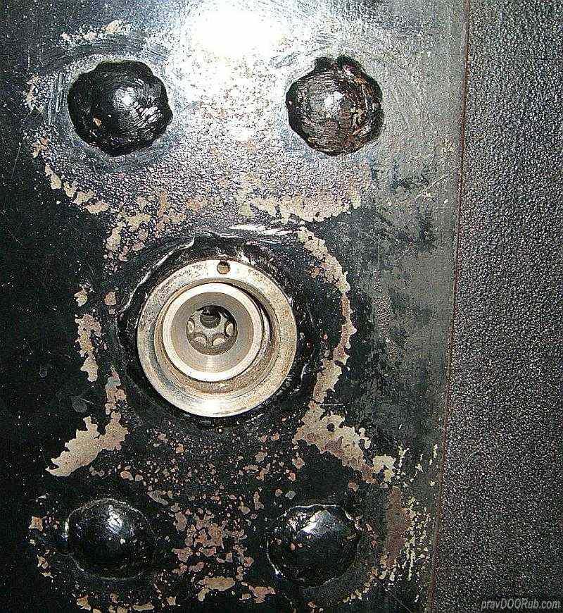

Вот вчера сфоткал в одном подъезде такой Павловский замок на двери.О способе установки и качестве исполнения говорить не будем...
Так хорошо видно пины и они такие круглые,что этот помповый механизм можно попробовать пальцами понажимать! :D

Это очень хорошо поставили :D.. Чебоксары *Yahoo*

:o %) :ei: :ef: :ec: :eg: после всего того,что этот горе-мастер сделал с этим замком,он обязан на нём жениться! :D

Я был там :) сразу проверил, как Чебоксары на слом (с такой то халявой вокруг цилика, все равно нет ключей.. и поставил новый
ps знать бы, кого в ЗАГС вести жениться
А ЗГС сверху тоже супер поставлен.. ;), на все крепежные отверстия в виде сварки

Да,видимо тест на слом Чебоксары продули всухую? ;)
зы:а что вверх ногами замок поставил? по каким-то соображениям,или лень было цилиндр переворачивать? ;)
А кто сказал, что пружинами вниз нормально?
Да было лень.. дольше проработает
Причём в разы по отношению к "правильному" положению.  :D
Нет зависимости от запавших штифтов, нет зависимости от сломанных или сгнивших пружин, нет зависимости от продуктов износа (они просто выметаются ключом при его каждой установке).  *Drink*

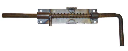

В продаже, правда она для фиксации ворот в открытом состоянии (в землю), но немного доработать, и для запирания пойдет ;) рычаг удобный и тянуться не надо
Вот такие нарыл в инете замочки...,по-моему интересные возможности для гаражных дверей,в качестве фиксации верх/низ можно реализовать ;)

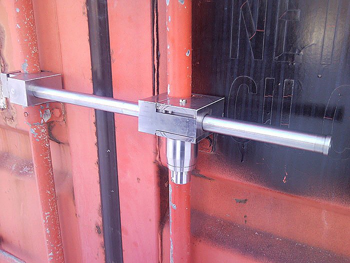

Вот замочек от этого же производителя
Специально для металлических контейнеров предназначен.
Вот ещё их замочек для металлических контейнеров универсальный:

подпружиненная задвижка!     в продаже такие есть?
Оказывается, такое, вроде серьезное предприятие, как НПО "Машиностроение", тоже выпускает подпружиненные задвижки.
Но у них такой непрезентабельный вид, что выглядят как кустарщина... :cs:
