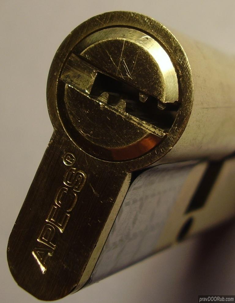

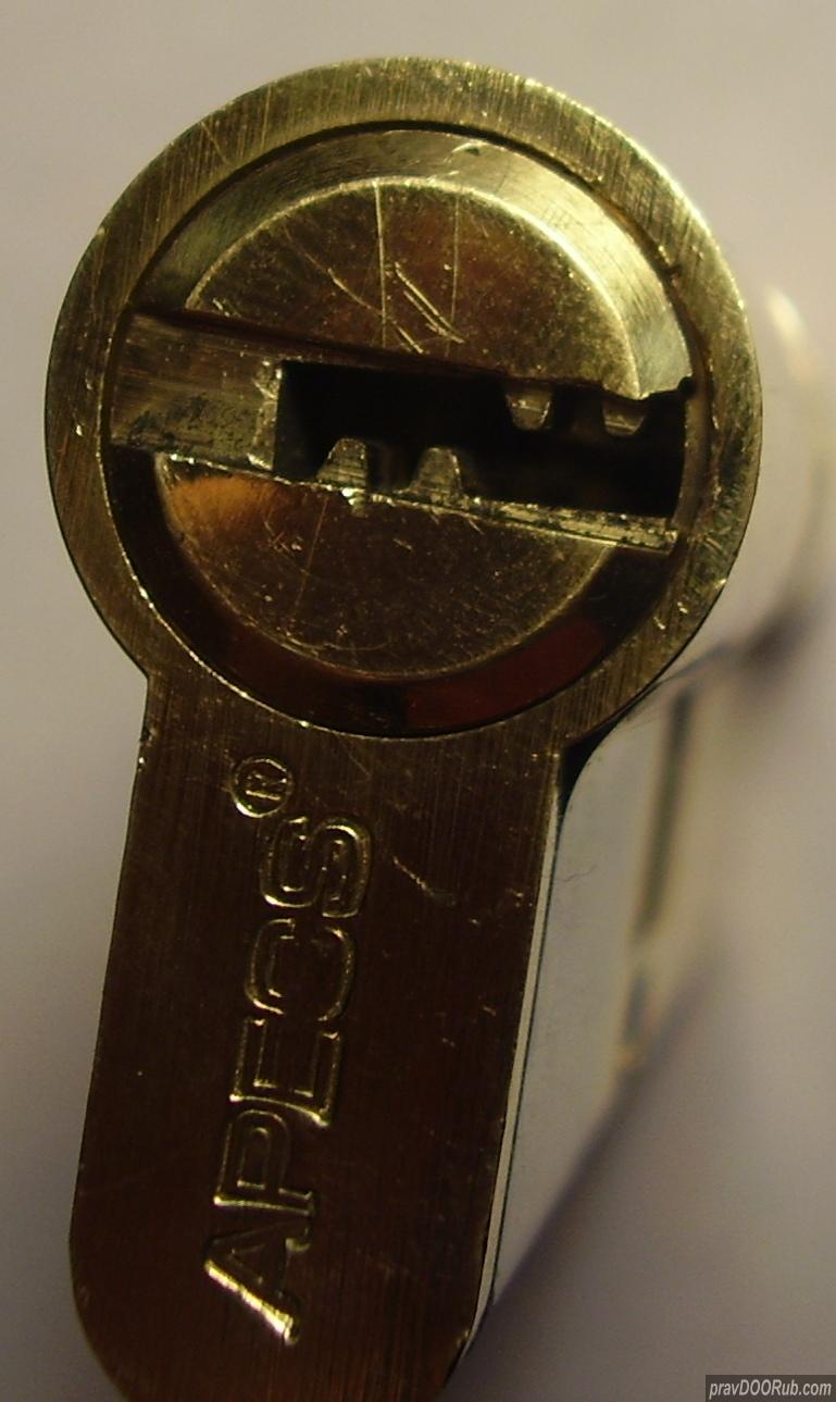

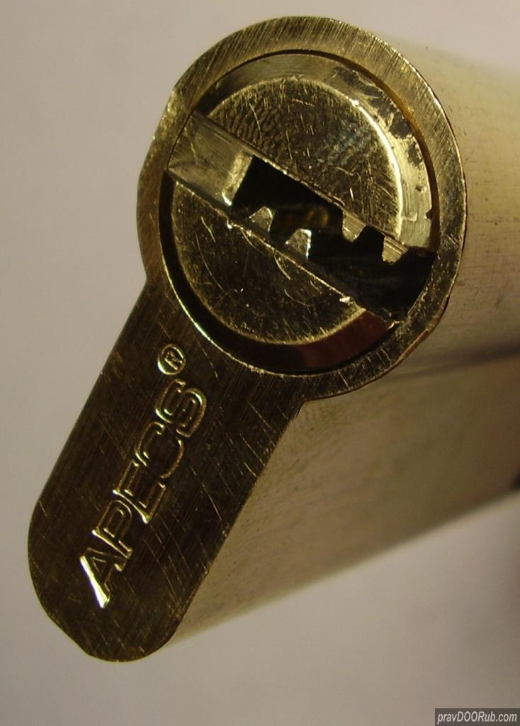

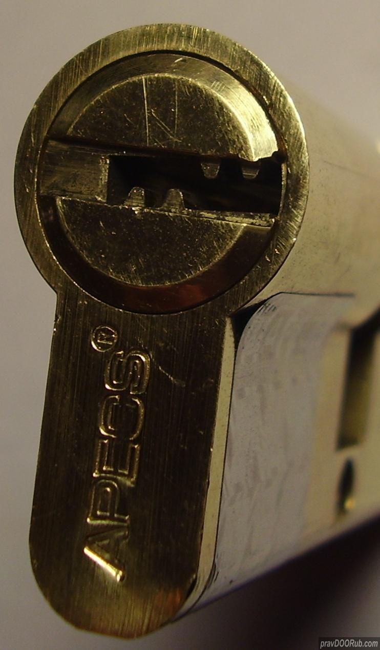

По пинам там много работы. 12 ключевых пинов + 12 опорных в среднем по 4 фотографии на пин. Это не так быстро свести... Поэтому начнем с замочных скважин.
Сторона с наклейкой-логотипом Апекса.

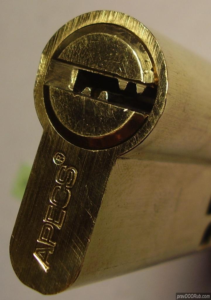

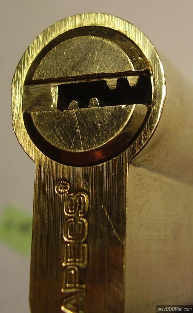

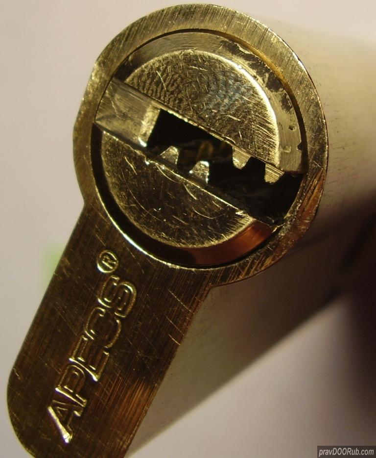

А это противоположная сторона цилиндра. На момент фотографирования пины и механизм привода были уже удалены. Если нужны еще фотографии указывайте точку... Без проблем сфотографирую... Сразу скажу намеренно старался при гоняни в половинах ключа вгонять не ровно в замочную скважину, а как придется т. е. так как реально происходит  в жизни... Этим и объясняются лишние хаотичные царапины... Кто возмется сказать какую из половин атаковали отмычками?  *Drink*

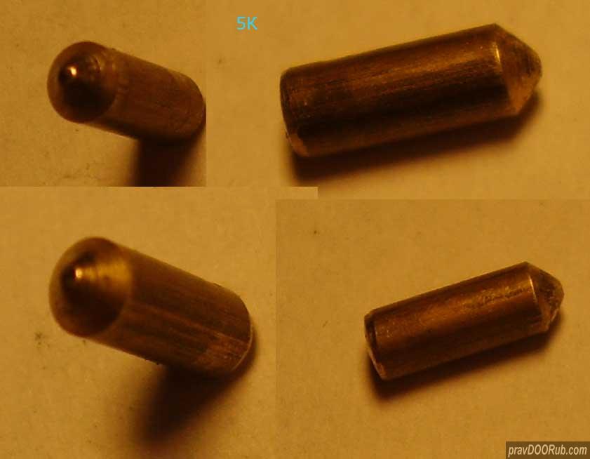

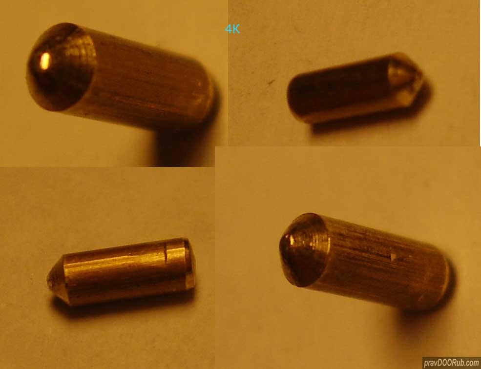

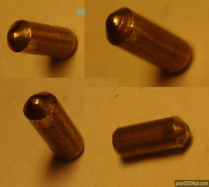

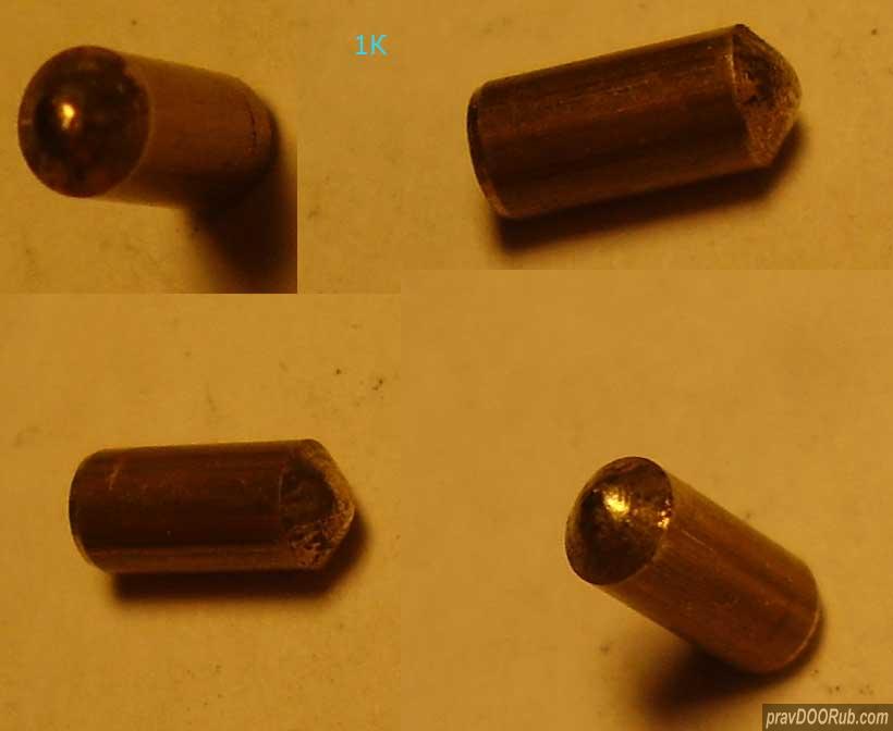

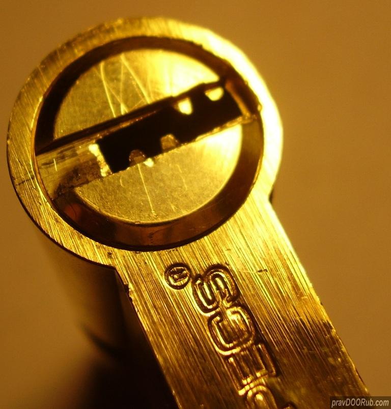

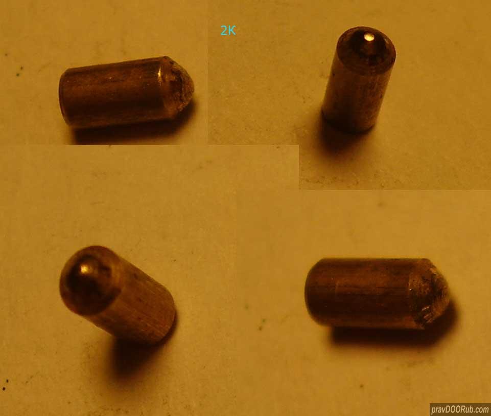

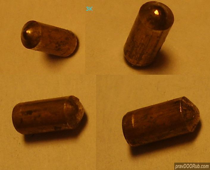

А вот и первые 6 ключевых пинов вперемешку из двух половин... Не знаю правда насколько качество фотографий пригодно для интернет-экспертизы... Каждый пин имеет обозначение на фотографии по которому только я смогу установить в какой из половин находился данный пин... Буква "К" обозначает ключевой пин.
Это без сомнения эта сторона и есть ;) Отмычкой атаковали сторону без наклейки :cv:
Прям уж так без сомнений...  :) А подробнее свою версию обосновать?  *Drink*
Не,ну может и с сомнениями конечно :) но померещилась там немаленькая такая "зарубка-пропил" от отмычки...
Что,неугадал разве? ;) *Drink*
Так померещилась или есть?  :D Я так смотрю там и на второй половине кое чего найти можно... Важно не найти пропил, а понять мог ли его оставить родной ключ или отмычка. И если отмычка то какая... Вот в чем суть исследований...  *Drink*
Вообщем не понравился мне,или наоборот понравился вот этот пропил
Ключ такой пропил не может оставить точно,а вот отмычка при возвратно-поступательном движении напилить может...или натяжок надавить смог бы...
О как здорово, что мы начали конкретизировать... Сергей, а попробуй представь себе как мог бы выглядить инструмент оставивший этот след... Пины расположены аккурат между двумя нижними выступами. Вот теперь попробуй восстановить профиль инструмента который мог и этот след оставить и по твоей версии бегать между пинами...  :) И не забывай там ведь еще сверху один очень неприятный выступ и он также накладывает отпечаток на форму и расположение инструмента которые можно применить для вскрытия...  *Drink*
О,представить и нафантазировать можно такой инструмент,что мама не горюй и все эти выступы бы не помешали....Но вот чем больше смотрим на фотки,тем больше новых деталей видим :bm:
Например на фотках половинки цилиндра без наклейки,на торце сердечника,явно проглядывает и хорошо различим твой отпечаток пальца! :D
И ещё,я кажется начинаю понимать куда ты клонишь,и на какие царапины нужно смотреть  ;) там на половине без наклейки,эти царапины поперечные(паралельно плоскости ключа ;)),а на части с наклейкой,они располагаются продольно...Теперь я не уверен в своей версии :)
зы:тепло или холодно? ;)
Кто бы знал....  :bj: Подождем может еще кому-то интересно поломать голову, а то так придут, а уже  все разгаданно.  :o Какие фотографии по замочной скважине еще нужны? Возможно удастся снять более крупно отдельные моменты...
28 сентября, 2010г., 20:38 #42 Последнее редактирование: 28 сентября, 2010г., 20:42 от keys777

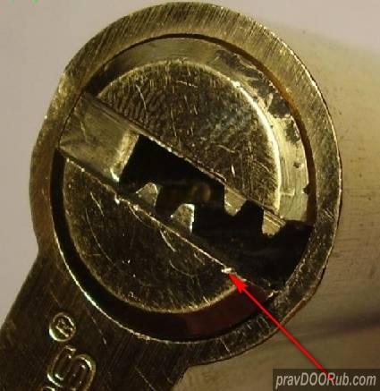

А теперь то как это было глазами так сказать очевидца...  :D Не могу сказать откуда взялся след который заинтересовал Сергея. Скорее всего он возник при неаакуратном вставлении ключа в замок, а может был изначально. Но это не след от отмычки 100%.
Единственный очевидный след от отмычки который мне удалось обнаружить на этом цилиндре это то, что обведено кружком. Это 100% след от перебора пинов клюшкой... От натяга очевидных следов мне обнаружить не удалось...
Вообщем,отсюда можно сделать несколько выводов:
1)нельзя не принимать в расчёт интуицию в криминалистике! ведь угадал же сторону! ;) :D
2)а если по-серьёзнее,то получается,что следы на самом цилиндре,при аккуратной работе отмычками,определить очень сложно...,по крайне мере по таким фоткам...видимо нужна вообще супер-пупер макро съёмка...А для реальной оценки применения и классификации способов и иснтрументов взлома,необходимы макрофото кодовых элементов замка,так как они контактируют непосредственно с инструментом.В данном случае с цилиндром-это пины. *Drink*
Да, причем и опорные пины тоже... На первый взгляд именно они дали наиболее четкие признаки вскрытия отмычками... Фото будут позже...
