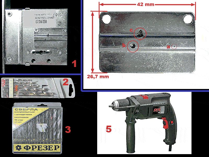

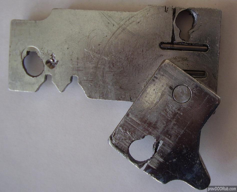

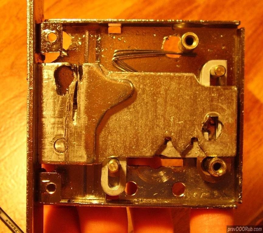

Писать повторно пока желания никакого нет скопировал часть информации с другого форума. Так, что лучше спрашивайте... В общем просверлив отверстие напротив штифтов  в засове я выяснил, что один из штифтов притоплен. Позже когда я разбирал замок поразил зазор между ригелем и отверстием в торцевой планке.  Ригель 10,04 мм. Отверстие 10,15 мм. Получается зазор одна десятка. Штифт был задвинут совсем немного ну может 1- 1,5 мм., но судя по второму штифту это означало, что с противоположной стороны он был выдвинут на эти же 1-1,5 мм. Поэтому однозначно в зазор в одну десятку штифт не попадал... Когда был высверлен штифт то видимо остались заусенцы и уже они а не штифт мешали зайти засову...
Этими заусенцами засов заблокировало наглухо плюс сел аккумулятор поэтому ночевал ключ в замке в тамбуре. Дело в том, что в квартире все время находился дедушка который не мог выйти несколько дней. А его родственники которые были снаружи могли приезжать к квартире только после 22-00 поэтому времени ковыряться было очень мало...
Когда я приехал на следующий день уже без родственников то просверлил отверстие в наличнике и следующем профиле и кое как мне удалось подлезть к засову. Примерно как на схеме...
Я забил засов до следующего полуоборота. Высвободился ключ... Но к своей досаде я обнаружил, что один из зубчиков на ключе за который я все боялся обломился... Но это как бы не проблема я бы поднял сувальду крючком, но видимо стружка в замке подклинивала сувальды и пружины их не опускали... Кроме того засов также не ходил свободно видимо из-за заусенцев в отверстии от сверления штифта. Поэтому как бы мне не хотелось сохранить стойку провозившись какое-то время я её все таки высверлил... В итоге даже после этого кое как забил засов...

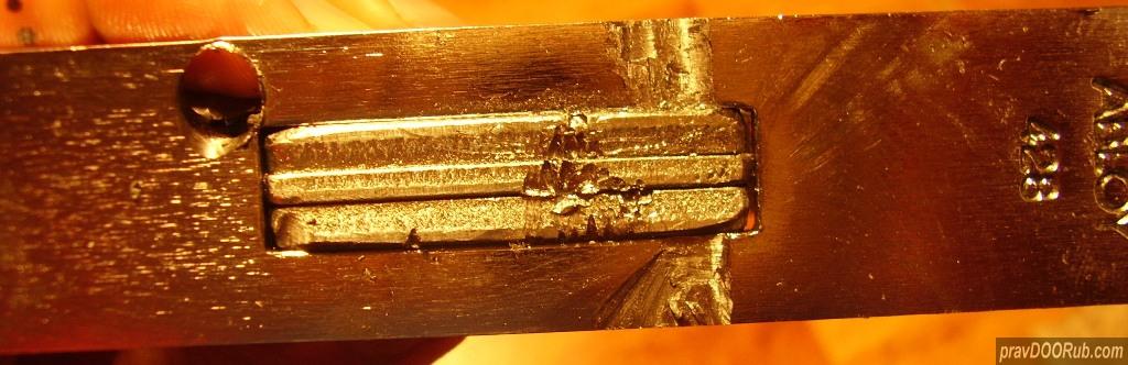

Дедушка из-за двери все уверял, что он спилит замок. Мы смеялись... А ведь он действительно перепилил бы ригель если бы не встретившиеся ему на пути закаленные вращающиеся штифты...
Вот ить! *Thumbs up* в такой небольшой замочек,а всё же запихнули вращающиеся штифты против перепиливания ригеля!  *Thumbs up* :)
Winter177
Вот где "собака порылась", а то я вчера мозг насиловал - зачем ригель клепали ???
Кстати,ригель может быть выполнен клёпанным и не обязательно иметь внутри вращающиеся штифты.Он может просто быть слоёным и иметь прослойки закалённой стали.Или может быть слоёным и клёпанным просто ради "понтов",сделанным из обычной стали...,или экономических соображений при производстве.
зы:или даже так:ригель не клёпанный,а внутри имеются вращающиеся штифты.Вообщем вариантов масса! ;)
Ну так толщину ригеля относительно хвостовика засова надо же было как-то нарастить...  :) Клепка видимо самое простое решение...
