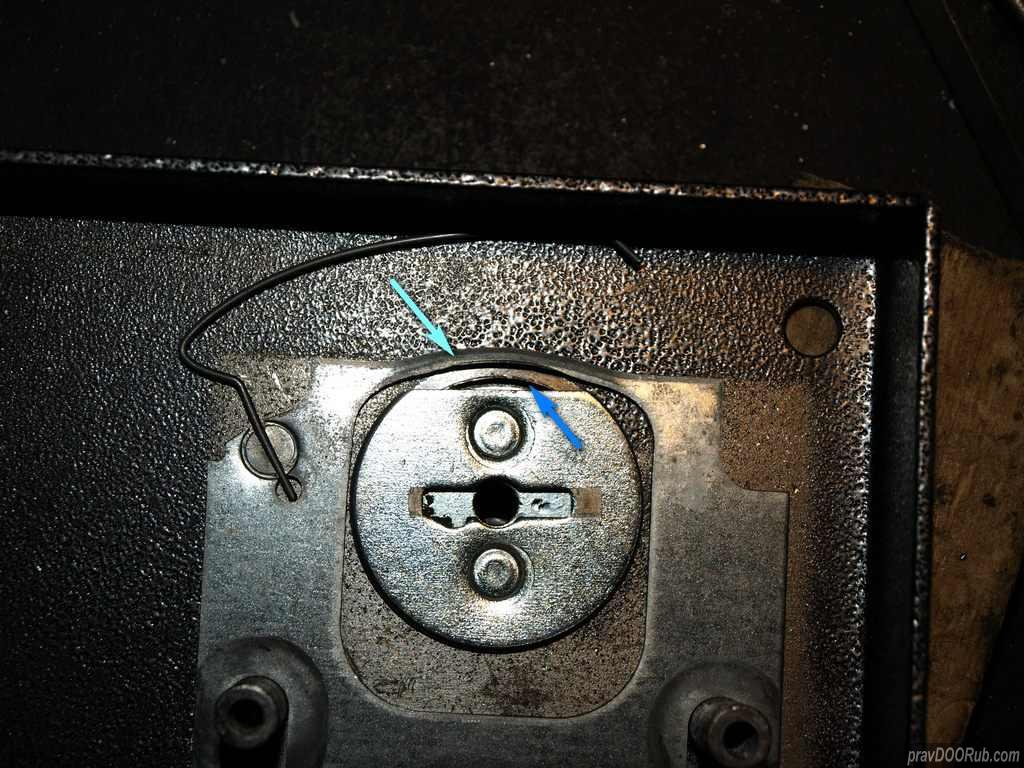

Со временем происходит износ и деформация опорной перемычки стопорной пластины (голубая стрелка), кромок отверстия в корпусе замка и кромок диска поворотной ручки (синяя стрелка). Замок на выброс  :es: , требуется замена корпуса, так как появляющиеся люфты постоянного (внутри корпуса) ключа не позволяют пользоваться замком изнутри помещения. Со стороны улицы замок продолжает работать штатно.
Проблему частично решает смазка соприкасаемых поверхностей смазкой ЦИАТИМ 202.
