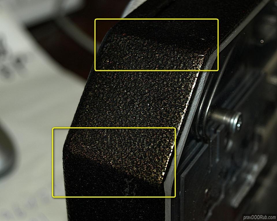

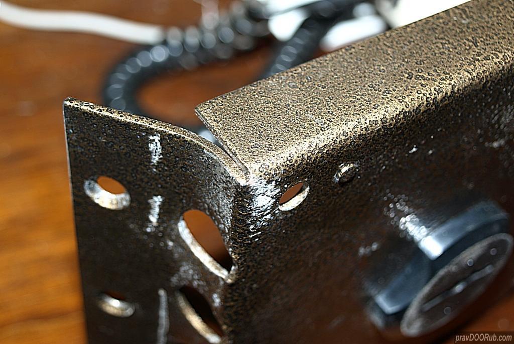

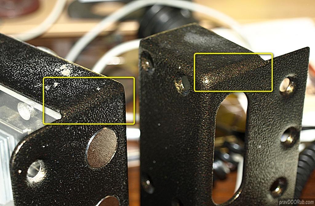

На снимках накладной сувальдный замок завода ELP (Электроприбор, г. Казань)
Считаю эталоном подход этого завода к изготовлению корпуса замка и запорной планки. Стыки узлов примыкания стенок заварены !  *Bravo* Это придаёт жёсткость конструкции корпуса замка (запорной планки) и делает их прочными при попытках взлома.
Вот наглядный пример замка Эльбор.    Был отогнут изнутри квартиры и разобран после снятия крышки замка.
К огромному (моему) сожалению большинство производителей замков не утруждают себя такой "мелочью", как создание "монолитного" корпуса замка.
   Совершенно согласен с Вами, Александр. Более того - для своих новых изделий я проектирую очень необычные корпуса, резко повышающие их стойкость к деформациям/разрушению.

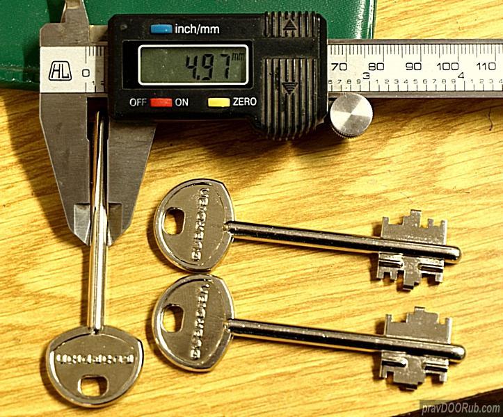

Вчера приятно удивили ключи замка Гардиан.  *Thumbs up*
Отличное литьё, отличное покрытие, отличная геометрия и вроде неплохой материал (визуально). Качество ключа уже, по моему мнению, не уступает JMA и другим европейским производителям.
Моё почтение заводу Гардиан !  :ca:

Могу огорчить, сегодня вскрывал Полкана (ELP (Электроприбор, г. Казань)) не проварены углы, и сувальды по качеству как у Цербера.. (странные, черные) правда замок врезной, но не важно, причина, неправильно сделанный дубликат, родного ключа нет..
Замок врезной или накладной ? На накладных, 6-ти сувальдных углы проварены. На врезных может и нет, не помню...а надо бы, хотя бы на стороне лицевой планки !
На врезных и вкладных нет провара (пока воспоминания всякие, но ето так и есть)
