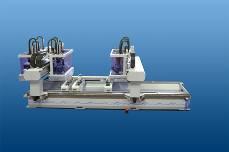

Станок для эффективной и экономичной обработки мест под замки и петли на дверных полотнах(с)
Всегда было интересно посмотреть подобное оборудование :) Приятно наверное ставить замок в изготовленное на таком станке посадочное место... *Thumbs up*
зы:интересно, а под прямоугольные, а не скругленые торцевые планки замков, тоже можно изготовить выборку на подобном станке?

Тут показан способ получения квадратных отверстий сверлением. И квадратными их можно назвать условно, так как в углах квадрата имеется значительный радиус.
Такое же отверстие можно проще вырезать, допустим на вертикально-фрезерном станке(лучше с ЧПУ :)) применяя в качестве режущего инструмента обычную прямую концевую фрезу. Радиус в углах квадрата и будет равен Ф фрезы.
Но вот для врезания замков с прямоугольной планкой, наверное будет не очень эстетично, когда будут лишние радиусы... ???

Товарищи, кто все же подскажет: как на производстве выполняют отверстия под замок и выборку под торцевую планку, если планка прямоугольная?
Вот, как в этом фрагменте из инструкции по врезке замка:
зы:а ещё закралась такая мысль:может замки с прямоугольной планкой, изначально предназначены под ручную врезку, а с скругленной торцевой планкой предназначены под машинную врезку? :cs:
