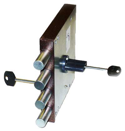

Вот нашёл,ещё одно,если не требование,то свойство пожарного замка:
Противопожарный замок НПО-21.10
Новая линейка замков серии НПО пополнилась очередной моделью - противопожарный замок НПО 21.10
Главная особенность НПО 21.10 - разнесенные относительно друг друга скважины для ключа.
Такое конструктивное решение позволяет открыть замок и при вставленном в скважину с
противоположной стороны ключе.
(с)
valzi
смысл в разнесенной скважине - закрыть прямой доступ пламени и продуктам горения на не обогреваемую сторону. Если накопали НПО, то должны были заметить ПроСам ЗВ-8-8РК ;)
