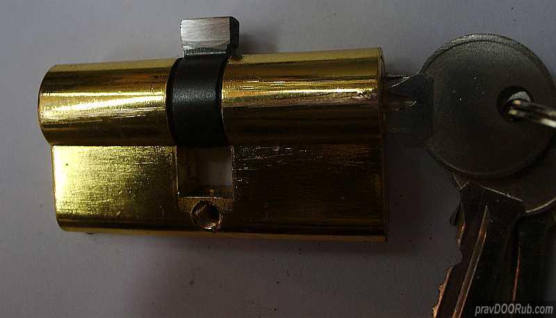

Из чего сделан язычок цилиндрового механизма? Порошковая металлургия?
Автор Aquarius, 24 октября, 2010г., 14:20
Выполнялась обычная подгонка язычка дешёвого цилиндра:
(заснять не успел,масло сразу впитывается...)

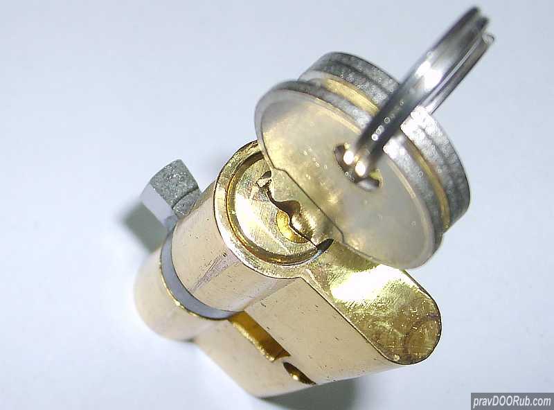

Подгонка-это в смысле,что стандартный язычок был слишком велик для одного китайского замочка.Приходится в таких случаях уменьшать его размеры до необходимых.
И давно заметил такую интересную особенность:когда стачиваешь язычок на наждаке,то или от нагрева или ещё от чего,словно из язычка проступает масло и он становится весь масляный...А через пару секунд,видимо остывая,опять впитывает это масло и становится сухим...  :cs:
Вообщем ведёт себя словно пористый материал...,это действительно так? И это масло получается при изготовлении язычка,или добавляется после с целью обеспечения смазки для предстоящей работы язычка в замке...?
