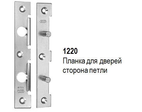

Нашёл в каталоге ASSA такую штуку:
Я так понял,что это устройство предназначено для деревянных дверей,и представляет из себя что-то вроде "противосъёмных штырей".И устанавливается на дверь со стороны петель и ответная планка на дверной косяк.
Кто как думает,имеет смысл ставить такую штуку...?
Лучше бы готовые петли с такими штырями предлагали. Тогда половинки сопрягать не надо будет. То еще развлечение.
Про прочность - когда ломал первичную деревянную дверь, то не смог вышибить ни со стороны петель, ни со стороны замков. Зато легко и непринужденно "сложил" дверь как гармошку посередине с двух ударов.
Особого интереса, как мне кажется, детали не представляют. Или же дверь должна быть не деревяннной, родом из СССР, а дубовой. Чтобы сама дверка была ОГО-ГО!
А такой вариант кто-нибудь выпускает или нет?
Павел
Цитата: wwwserfer от 14 декабря, 2010г., 21:29
Чего-то, как-то не внушает доверия :) ;)
А почему не внушает? слишком мало выступы одной половинки петли,"проникают" в соответствующие отверстия на другой половинке?
Да,в заглавном посте,штыри,субъективно как-то надёжнее смотрятся...Нам в России,кажется,что чем толще и больше ригеля,тем спокойнее и надёжнее :)
Ну да, как-то так...
Цитата: Aquarius от 14 декабря, 2010г., 21:47Нам в России,кажется,что чем толще и больше ригеля,тем спокойнее и надёжнее :)
Мне почему то уже так не кажется, - узнаешь каждый день что-то новое, что вчера еще было неприступным, сегодня оказывается игрушкой для детей :)

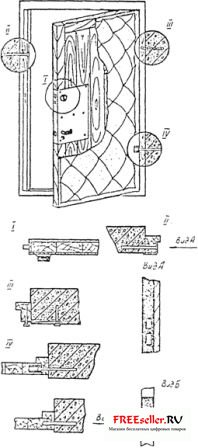

Вот здесь есть советы(правда уже наверное устаревшие) по усилению деревянной двери...
