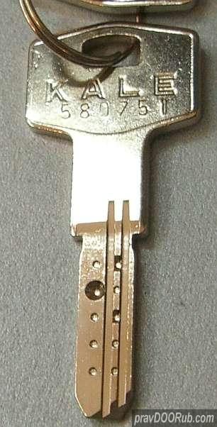

Впервые встретил ключ Кале с такой примитивной нарезкой, походу из-за вставок теперь самые большие пины не убираются в цилиндр, и его собирают на коротких пинах :D

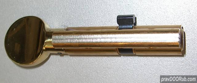

Aquarius с боковой стороны, и с низу фото! если не трудно  :)
Завтра на работе сфоткаю :bv:
эт не из за вставок, ключ от обычного Кале годичной давности :)
и с такой нарезкой наоборот топятся по максимуму :ca:
Хм... :-[ При такой нарезке кодовые пины самые короткие, при вынимании ключа пин+контрпин топятся меньше, чем если вынимать ключ в самой глубокой нарезке которого "торчит" пин...Так вроде бы :)

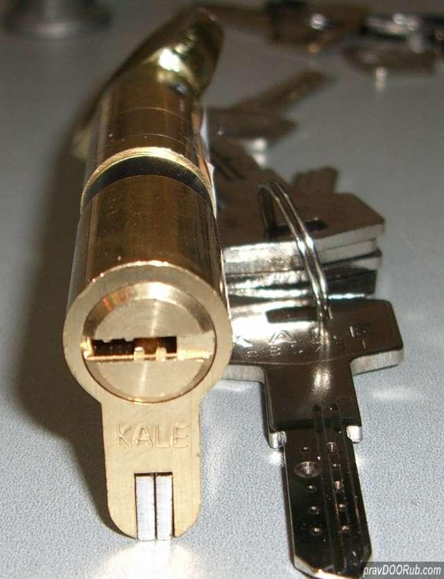

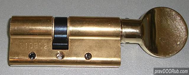

Даю картинку :)
Сбоку:
Снизу:

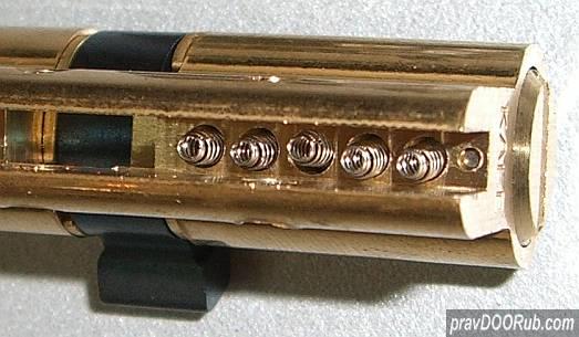

Пробовал, надфилем пилится:

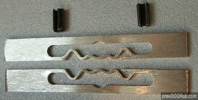

Вот такие загогулины-эти вставки. :bm: Крепятся в корпусе трубчатыми штифтами:
Цилиндр без вставок:
ХИРУРГ
Aquarius Спасибо за фото :) у пациента действительно много больных мест, тобиш ввод в заблуждение клиента с "временной" выгодой и дохода производителю. :D
нифига не понял, я этот цилик дважды открывал, (есть такая слабость, ключи от дома терять, причем обязательно с флешками на 16гб (прицеплены) :'( :cg: вот и думаю, если я его на максимум опускаю, то чем будет мешать глубина шахты до усиления, на разность высот пина-контрпина
Думаю, ограничений в нарезке у этих моделей нет, и в них по прежнему используются все высоты нарезки секрета.
Ключ - евро, перепады мизерные. При этом пластины от переламывания скушали в каналах чуть-чуть больше места чем обычные латунные заглушки.
Так что в данном конкретном случае примитивная нарезка ключа - не более чем совпадение :)
