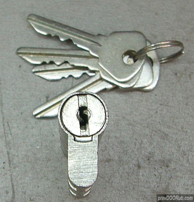

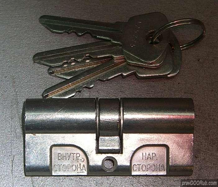

Очередной раз задумался над этим фактом,выставляя на витрину широко распространённый,но убогий замок ЗВ 4-3 производства Дмитровград.
Производитель прямо указывает на корпусе где какая сторона

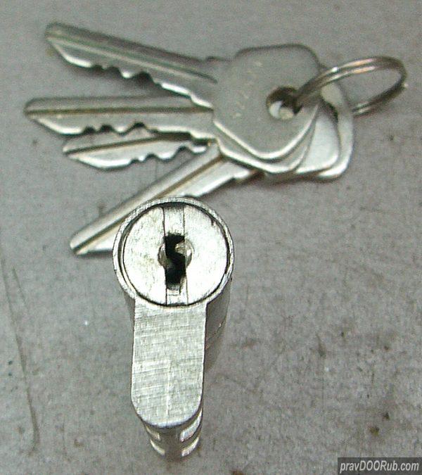

А так выглядят с торца наружняя сторона:
и внутренняя сторона:
Видно даже первую рамку...

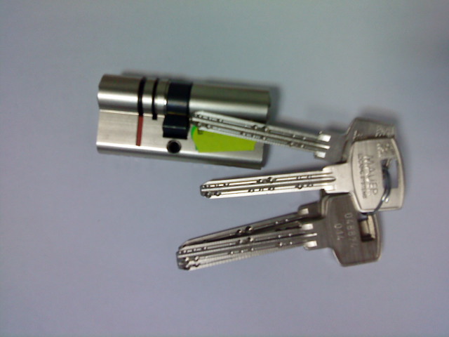

Ещё пример цилиндра, который имеет наружнюю и внутреннюю сторону, это Mauer Gard Millenium
Но тут это разделение вызвано другой причиной-защитой от перелома цилиндра.
