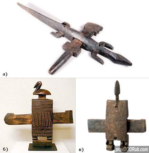

А может вот такие? :D
Деревянные замки в музеях мира: а) замок-крокодил; б) замок с птицей; в) замок-человек (а, б - экспонат музея Бейли Университета штата Виржиния, США)

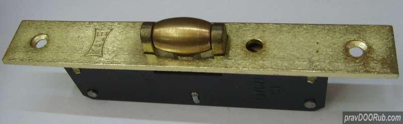

Вот кстати,нравится вот такой роликовый фиксатор,производства KALE:
вращающийся латунный ролик,и что очень ценно,есть регулировка его вылета,для компенсации зазора между дверью и коробкой,и для регулирования усилия фиксации.

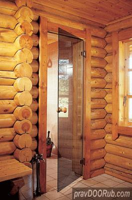

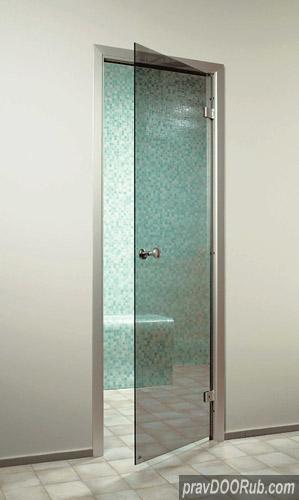

Интересно какой теплопроводностью обладает стекло...? :cs:
Шикарная, качественная и недорогая дверь для турецкой бани с алюминиевой коробкой, ручками, фурнитурой. Стекло 8 мм., закалённое.
В наличии цвет стекла: бронза, серая, прозрачное, синяя, шиншилла, фарао, матовая, бронза-матовая.
Шикарная, качественная и недорогая дверь для сауны и бани, с коробкой из липы, ручками, фурнитурой. Стекло 8 мм., закалённое.
отсюда

Цитата: Aquarius от 05 марта, 2010г., 23:26
Шариковый фиксатор.Бывает он и роликовый...
В моем случае такой:
