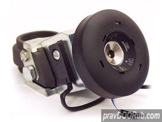

 Противоугонный замок с выключателем зажигания "Гарант Бастион". В его конструкции мы учли весь накопленный опыт в анализе аналогов, а также изложили собственный взгляд на защиту автомобиля от угона. "Гарант Бастион" имеет уровень криптостойкости Е-60 единиц (подробнее про уровень криптостойкости Е в тесте "Авторевю").
Он полностью заменяет штатный замок зажигания и несет в себе функции замка зажигания, противоугонного замка, защиты стартера, а также ряд сервисных функций.

А я до сих пор пользуюсь на "четверке" своей ихнем замком на рулевой вал. Помню по тестам различных авто-журналов в свое время, замок выдержал испытания на взлом-вскрытие успешно. Увесистая штука. Никакой монтировки не надо в случае чего :bm:
Замок на рулевой вал еще правильно прикрутить надо. Иначе, после баллона WD40, муфта на валу таки прокручивается. Случаи не единичные. Не далее как неделю назад читал про конкретную Шниву, на которой это провернули.  :)
Я знаю два варианта "правильного" крепления: пара капель поксипола на половинки муфты или маленький шарик между половинкой и валом. Шарик предпочтительнее. Можно разобрать и собрать по новой, а с поксиполом возможны варианты.

...Я знаю два варианта "правильного" крепления: пара капель поксипола на половинки муфты или маленький шарик между половинкой и валом. Шарик предпочтительнее. Можно разобрать и собрать по новой, а с поксиполом возможны варианты.
А можно по-подробнее о способах данного правильного крепления? ;) Если это конечно не является секретом! :) Что такое поксипол...? клей что ли какой? Шарик,как я понимаю "впивается" в вал при затяжке и является неким подобием шпонки?

Как я и думал,шарик является шпонкой,на предварительно подготовленном валу,в котором делается либо засверловка,либо что-то типа "лыски"...И вся эта конструкция начинает работать на срез. *Thumbs up* Это всё конечно хорошо,что есть рукастые люди,которые что-то могут доработать либо улучшить своими силами...Но куда смотрит производитель? Испытания провели,получили какие-то бумажки красивые и расслабились...? Не так и редко это бывает кстати,когда в общем и целом всё сделано грамотно,а под конец,какая-нибудь мелочь всё дело портит...и сводит на нет,все предыдущие решения...Словно бы "дыхалка закончилась",конструктора выдохлись и немного недодумали...
