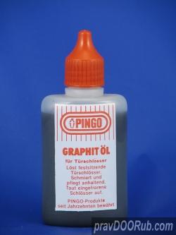

Вот очередная графитовая смазка для замков...
Но что-то надпись на тюбике:"графит ойл" настораживает....там что,масло в ней содержится?
Графитовая смазка для дверных замков.PINGO(Германия)
Описание: Отличное средство для профилактического ухода за замками. Растворяет лед, предотвращает повторное замерзание замков, защищает их от коррозии и смазывает. Так же применяется для смазки резьбовых соединений и дверных петель.
Инструкция: Перед применением интенсивно встряхните флакон. Графитовая смазка распыляется в личинку замка нажатием на стенки пластикового флакона. После смазки личинки подождите несколько минут, пока состав проникнет во все части замка. Рекомендуется применять после каждого мытья автомобиля зимой и перед заморозками.
Меры предосторожности: Легко воспламеняющаяся жидкость. (R22) (с)
