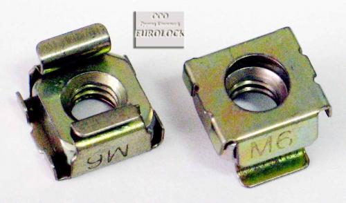

Оказывается есть прям такая штука,как "гайка приварная":
в ДПЗ нечто такое же,или просто обычная,но хорошо приваренная гайка используется?
valzi
15 февраля, 2011г., 20:33 #14 Последнее редактирование: 15 февраля, 2011г., 20:36 от valzi
:ap:
это не приварная, а гайка с обоймой для перфорированных стоек.
у ДПЗ  заклепка-гайка:
С уважением, Валерий
