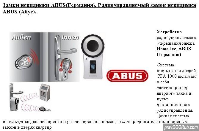

Замок Abus HomeTec может быть установлен и работать в двух вариантах как полноценный скрытый замок невидимка, так и может быть установлен на цилиндровый замок евростандарта! Преимущество замка невидимки безграничны по сравнению с другими замками невидимки от простоты в обращение, до надежности секретности замка. Самое главное замок не требует дополнительного подключения к электричеству!
Для этого электропривод дверного замка устанавливается на цилиндровом замке (со вставленным ключом). Привод в активаторе дверного замка поворачивает ключ, как при обычном повороте ключа рукой
- Отсутствие замочной скважины делает не возможным вскрытие отмычками;
- Автономное питание избавляет от необходимости прокладки электропроводки;
- Жидкокристаллический дисплей позволяет контролировать состояние замка;
- Напряжение питания: замок 5V(3 батареи АА), пульт дистанционного управления 3V
- Срок службы батареи в замке при выполнении примерно 8 блокировок в день приблизительно 1 год, пульт дистанционного управления приблизительно 5 лет.;
  Данное защитное изделие «замок невидимка» прошло испытание на электромагнитную совместимость и отвечает требованиям применимых европейских и национальных директив. На устройстве имеется маркировка СЕ, у изготовителя имеются соответствующие декларации (с)
Ага помню такой замочек... Объяснял заказчику, что если он на простой цилиндр поставит этот замок то в плане взломостойкости скорее всего ничего не выиграет т. к. ворам при взломе цилиндрового замка данный замок ничем не помешает и они его даже не заметят пока не зайдут...

Сергей,а можно по-подробнее...?  ??? Почему не выиграют в взломостойкости,и даже более того-воры его не заметят пока не зайдут...? Он что,изнутри ставится разве...? :cs:

Ну вот есть на двери цилиндр, а изнутри на него одели этот по сути просто привод... Вор взломает цилиндр тем или иным способом и этот привод никак не может защитить цилиндр от взлома...
Ну это же невидимка в случае установки цилиндра заглушенного снаружи...

А я понял так,что один из вариантов-это установка его снаружи,а не как невидимку... :cs:
цитата:"Замок Abus HomeTec может быть установлен и работать в двух вариантах как полноценный скрытый замок невидимка, так и может быть установлен на цилиндровый замок евростандарта!"(с)
