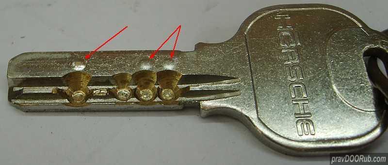

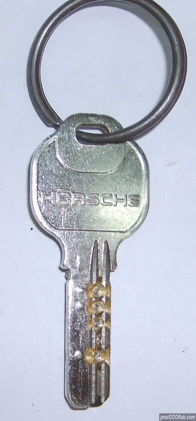

Принесли на днях изготовить ключик:
Ничем особо не примечательной фирмы HORSCHE
Но! Вот что сразу бросилось в глаза,так это то,что самые глубокие нарезки,с обратной стороны имели характерные "холмики".То есть при нарезке,фреза,практически вышла насквозь! И вышла бы,если бы не пластичные свойства материала заготовки,и не тот момент,что вершина фрезы,скорее мнёт металл,чем режет...
Вот они,эти "холмики":
Кто что думает:это конструктивный просчёт при изготовлении цилиндра,при котором самые длинные пины имеют чрезмерную длину?,погрешность заготовки,когда она имеет несколько меньшую толщину,чем положено(но зато входит легко в замок)?,или вообще нормальный момент,на который не стОит обращать внимание?
Убирался в квартире, нашел Апексов штук несколько б/у с комплектами непользованных ключей.
На самых глубоких выемках на обратной стороне есть выпуклости.
Итого - далеко не единичный случай. Раз работает - не обращать внимания.
  Думаю ерунда все это,не стоит обращать внимания.А вот что у тебя на дубликате получи-
лось?Тоже самое?

Да,получилось тоже самое...Но здесь видимо причина в том,что пришлось делать ключ из более тонкой заготовки(в данном случае подошёл китайский SANJING с чёрной пластиковой ручкой :)).В замок лезет со свистом,а нам только это и нужно ;)
Но,думается,что это признак дешёвого цилиндра,так как ни на одном ключе,нормального производителя,на самой глубокой нарезке,такого не наблюдается... всё нормально у них... :cv:
