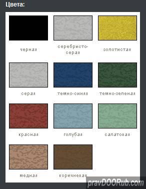

Цитата: m72 от 19 августа, 2010г., 22:33
Хаммерайт (в количестве М не уверен). Позиционируется как краска для наружного использования и что можно красить даже по неподготовленной поверхности, даже со ржавчиной.
Да,всё правильно:две М! ;)
Характеристики краски Hammerite Молотковая
Тип: масляная;
Применение: внутри и вне помещений;
Назначение: металлоконструкции, ржавчина;
Связующее: алкидная;
Высыхание: 1 час;
Расход: 220 мл/кв.м;
Нанесение: валик, кисть, распыление;
Инструкция по применению
Краску Hammerite можно наносить на чистую металлическую, окрашенную и ржавую поверхности, на некоторые виды пластика, а также, предварительно используя специальный грунт Special Metals Primer -- на оцинкованную сталь и цветные металлы. Краска Hammerite совместима со всеми лакокрасочными покрытиями (алкидными, акриловыми, уретановыми, кремнийорганическими и др.) За исключением материалов на битумной основе. Наносить кистью, валиком -- в 2--3 слоя, распылителем -- в 3--4 слоя, аэрозолем -- в 4--5 слоев. Последующий слой может наноситься после высыхании предыдущего на отлип, но не позднее 8-ми часов. Полное время отверждения -- 2 недели.(с)
