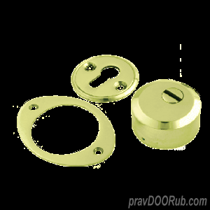

Цитата: wwwserfer от 24 августа, 2010г., 18:55
на подозрительно продолжительные воздействия на дверь (например подбор ключей, отмычки, попытки сломать замки).
Вот какая броненакладка есть у CRIT
они её назвают извещатель
Изделие предназначенно для:
1. Обнаружения попытки взлома цилиндрового механизма замка через извещатель методами:
высверливания пин барабана цилиндрового механизма через защитную шайбу узвещателя с усилием не менее 35 кг.
высверливание запорных пин корпуса цилиндрового механизма через извещатель на глубину не менее 5,5 мм.
высверливание крепежных винтов самого извещателя при сверлении на глубину не менее 5,5 мм.
слома извещателя с усилием не менее 7,2 кг/см.
отрыва извещателя от корпуса замка усилием не менее 35 кг и перемещения его наружу на величину 3,5 мм.
2. Защита цилиндрового механизма замка двери через извещатель.
Технические характеристики:
эл. питание от 4 до 30в
рабочая тимпература  от -40 до +50 град.С.
относительная влажность до 100% при 30 град.С.
сопротивление в режиме "Тревога" не менее 200 кОм.
габаритные размеры Д56х27,5
масса в сборе не более 0,36 кг.
масса в полной комплекции не более 0,52 кг.(c)
