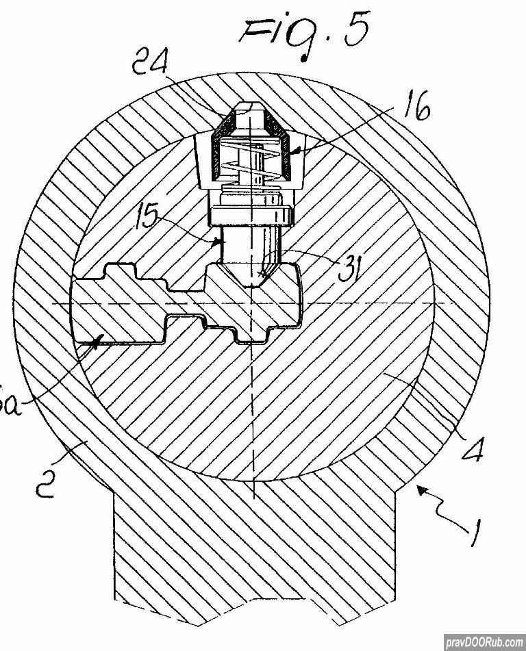

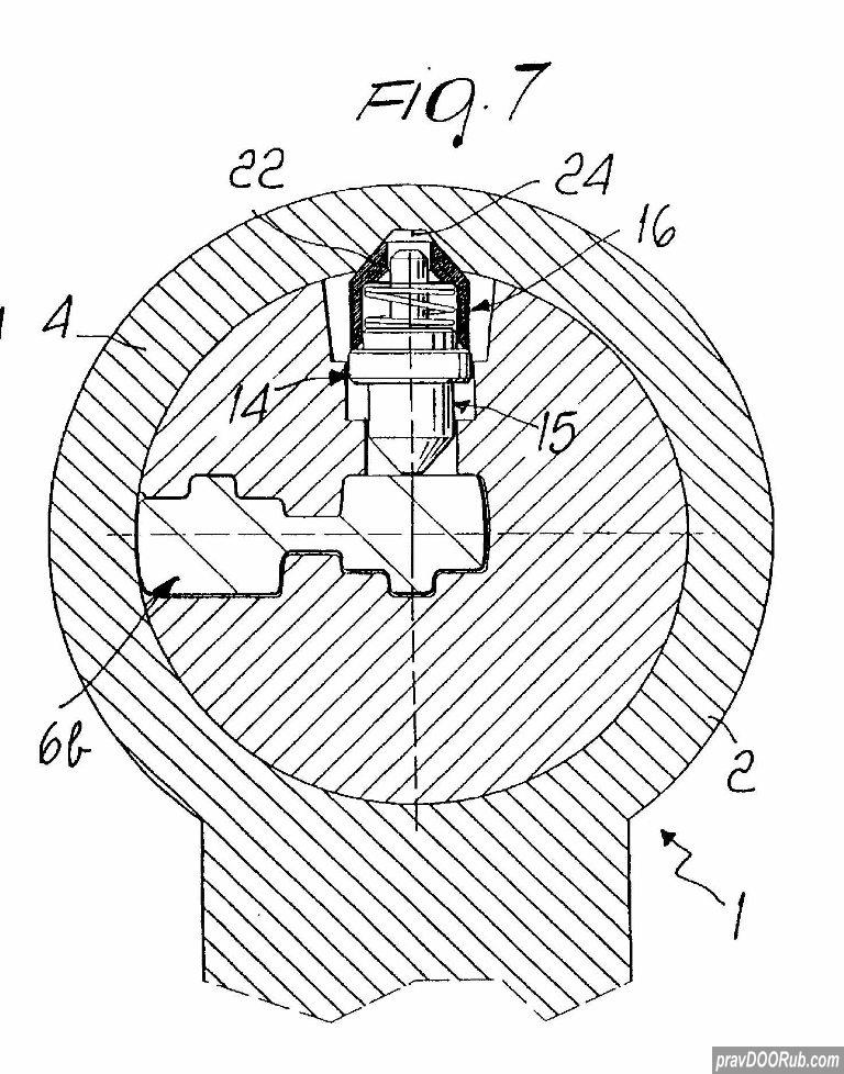

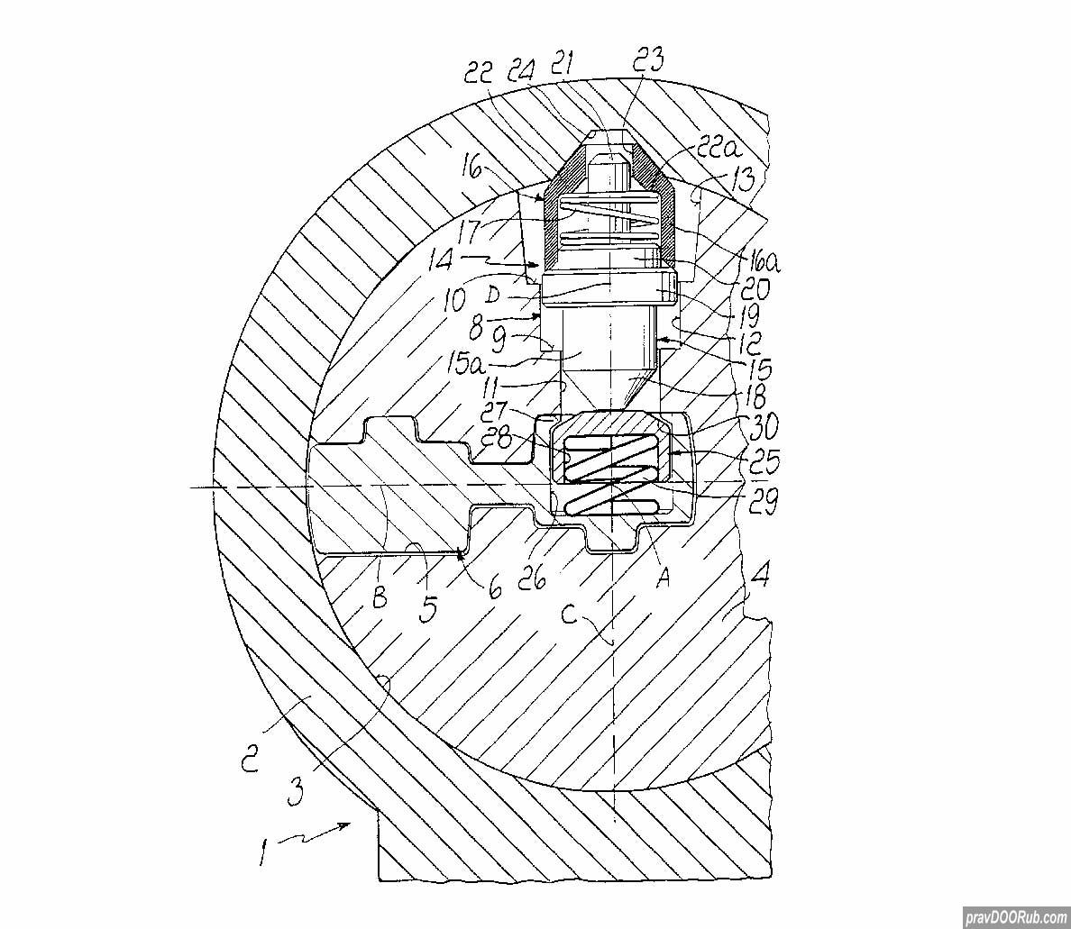

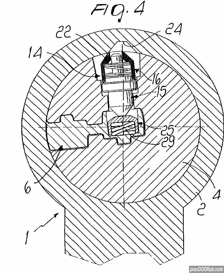

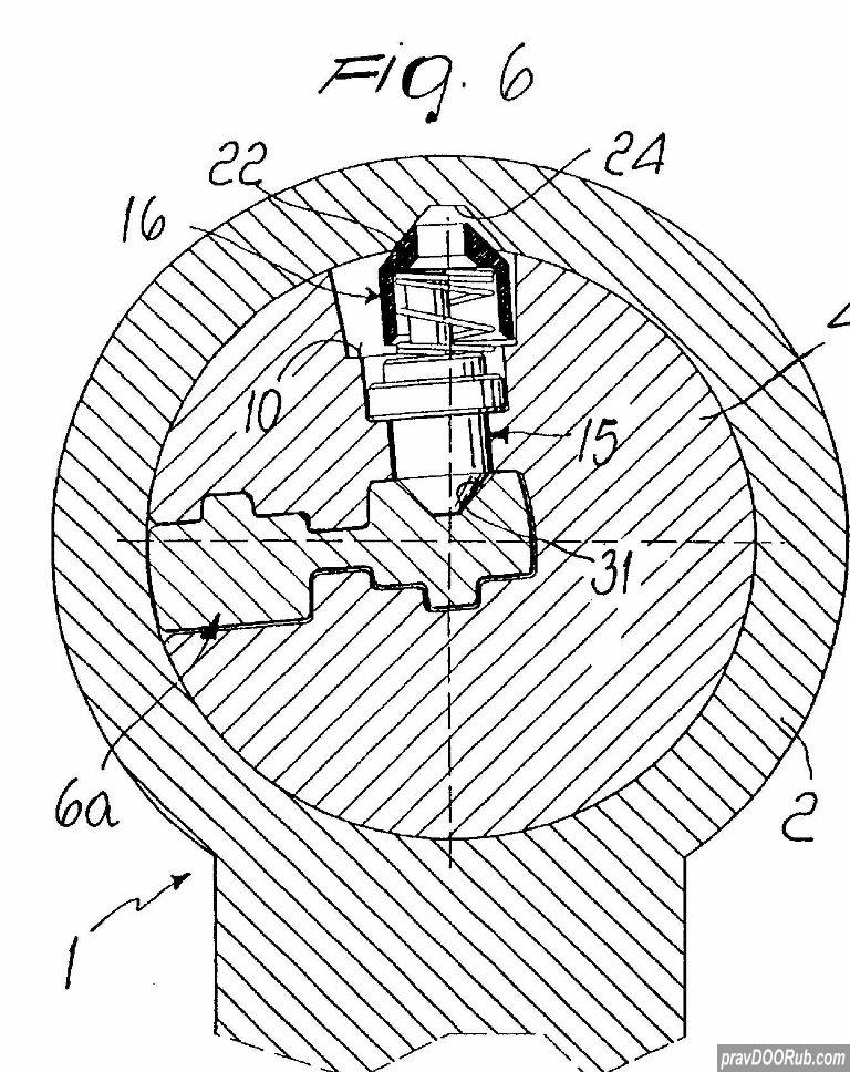

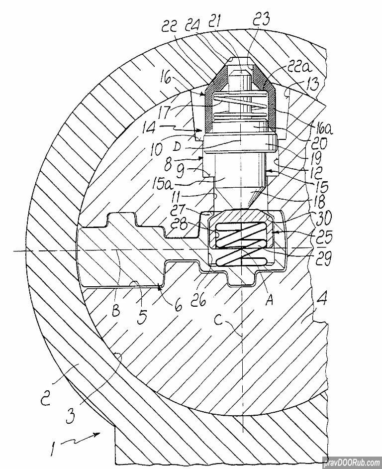

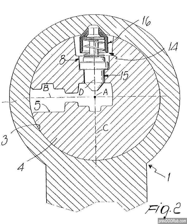

Привожу несколько иллюстраций из патента на цилиндр Cisa AP3S. У кого-нибудь есть версии о том насколько эффективно и как вообще эта система работает?  :)
Судя по чертежам работает всё просто.  :dx:

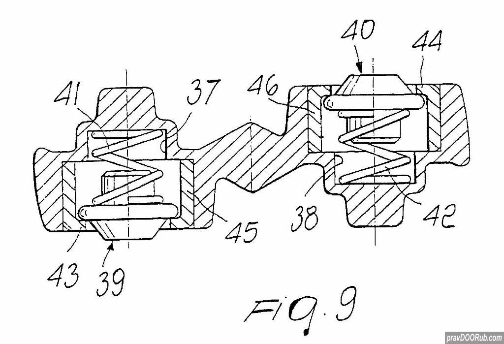

Тут два основных момента.
а) Пин состоит из нижней и верхней частей. Когда пин сжат, то он монолитен. Когда пин раздвинут, то его половинки могут перемещаться вправо-влево относительно друг друга.
б) Пружина в элементе ключа сильнее, чем пружина внутри пина. Т.е. ключ всегда поддерживает пин сжатым, т.е. монолитным.
Возможны три варианта, рассмотрим в порядке возрастания сложности для понимания процессов
1. В ключе нет фрезеровки или она меньше нормы. Пин сжат, упирается нижним концом в ключ. Второй конец пина находится в лунке в корпусе, плаг не поворачивается.
2. В ключе простая фрезеровка на правильную или большую глубину. Пин раздвинут под действием внутренней пружины, верхний конец пина остается в лунке в корпусе. Части пина в раздвинутом состоянии могут перемещаться вправо-влево относительно друг друга. При попытке поворота верхняя часть пина остается в лунке, где затем фиксируется снизу ступенькой на плаге, чтобы вниз не ушла. Поворот невозможен.
3. В ключе есть ответный элемент. Пружина в интерактивном элементе мощнее, чем пружина в пине. Пин остается в сжатом состоянии и не разбегается вправо-влево. В момент поворота пин в сборе смещается вниз сжимая пружину в ключе.
Про эффективность могу сказать только то, что кусок резинки на месте интерактивного элемента на ключе не так сложно подобрать, чтобы его упругость была выше, чем у пружинки внутри пина, но при этом давала пину утопиться при повороте. Кажется это уже известный рецепт, я только вспомнил что уже читал про такое на каком-то форуме.  :( После этого цилиндр становится "обыкновенным", дальше - понятно.
Про надежность могу предположить следующее:
Такая конструкция ключа должна приводить к частым выпадениям этого самого интерактивного элемента.  :D
Ключик боится грязи, если она в этот элемент набьётся можно словить пункты 1 или 2. И фиг эту грязь без хитрых манипуляций вычистишь.
Мне этот механизм  не приглянулся сначала органолептически (когда выбирал цилиндр для двери), а теперь я однозначно понял почему этот цилиндр точно не для меня.  :D
Эх лишили людей радости размять голову... В общем-то видимо вы себе правильно представляете конструкцию данного механизма. Дело в том, что я не просто так поднял эту тему. На момент создания темы у меня на столе валялся разобранный цилиндр Cisa AP3S. После тестирования и осмотра  мое мнение об этом цилиндре не изменилось. Он действительно имеет реальное преимущество по сравнению с цилиндром Cisa Astral или Cisa Astral S. Система интерактивного элемента действительно работает и не обманув её цилиндр не вскрыть. Именно этот момент на мой взгляд способен остановить большинство воров. Ведь для вскрытия этого цилиндра нужно его узнать, знать его конструкцию и знать как обойти интерактивный элемент. Мое однозначное мнение, что это очень и очень добавляет вероятности того, что воры уйдут ни с чем...
