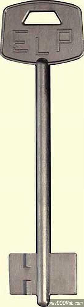

Недавно узнал,что Казанский производитель замков "ELP",использует для покрытия заготовок ключей к своим замкам, не вот какое-нибудь банальное никелирование или что-то ещё,а такой можно сказать эксклюзив:
Характеристики:
Тип ключа:       "сувальдный"
Материал:         Цинк
Покрытие:         Ионно-плазменное напыление титан-алюминием
Длина :              115 мм (с)
Дорогущая штука наверное,это напыление...
А что данное напыление дает? Долговечность использования? Или еще что-нить?
  Может ничего и не дает,но вот завораживает клиента ИОННО-ПЛАЗМЕННОЕ.И у меня дуб-
ликат ключа будет стоить вдвое дороже,так как клиену буду говорить что применять надо
ионно-плазменную нарезку. Нанотехнологии на дворе,понимать надо.
