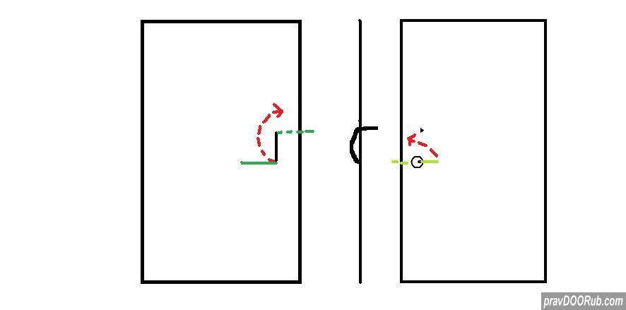

Если дверца одна и не утоплена, она должна опираться на ребро каркаса. Крючок видно не будет! Для запирания достаточно сделать прорезь в ребре каркаса шкафчика или сделать запорную петлю. Идея рабочая, но требует проверки. В качестве оси всё тот же винт крепления ручки.

 Если шкаф двустворчатый с притворной  наружной планкой, и стоит круглая ручка, то её можно использовать как "замок", то есть на обратной стороне приделать язычок который будет при повороте блокировать дверь(принцип как в почтовых ящиках). Так же можно и на одностворчатой двери.Главное что-бы тёща не подсмотрела %) Хотя можно использовать и  ручку скобу
