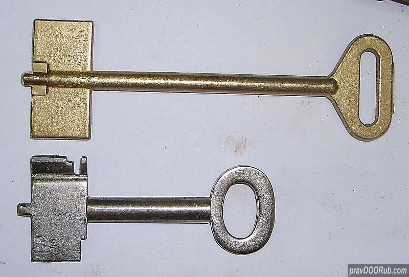

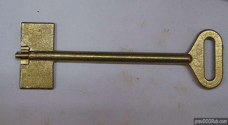

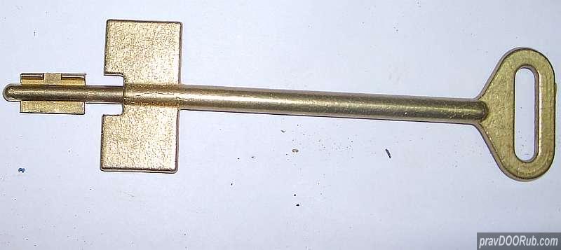

Вот что приходится иногда мудрить,при большом желании изготовить ключ,заготовки для которого не выпускаются....
Берём трубчатую заготовку,и предварительно подготвив все размеры и обрезав подходящую заготовку,впрессовываем её:
Ну вот и нормально,рядом "старость и молодость" :D
07 октября, 2010г., 14:57 #1 Последнее редактирование: 08 октября, 2010г., 11:27 от АВС
Диаметр стержня у "родственников" разительно отличается. У ключа две базы. Одна выдержана, а вторая :el:  ...
Перекос "молодого", относительно положения старичка обеспечен, хотя может быть и не критичным, "запаса халтуры" наверняка в этом замке много.  :)
Цитата: АВС от 07 октября, 2010г., 14:57
Диаметр стержня у "родственников" разительно отличается. У ключа две базы. Одна выдержана, а вторая :ct: .
Да,там такой "запас халтуры"(с) что даже базируясь только носиком,и болтаясь в скважине,как..."цензура" :D Замок работает отлично и мягко! ;) *Drink*
Хороший термин получился, уже и забит за мною!   :D *Drink*
