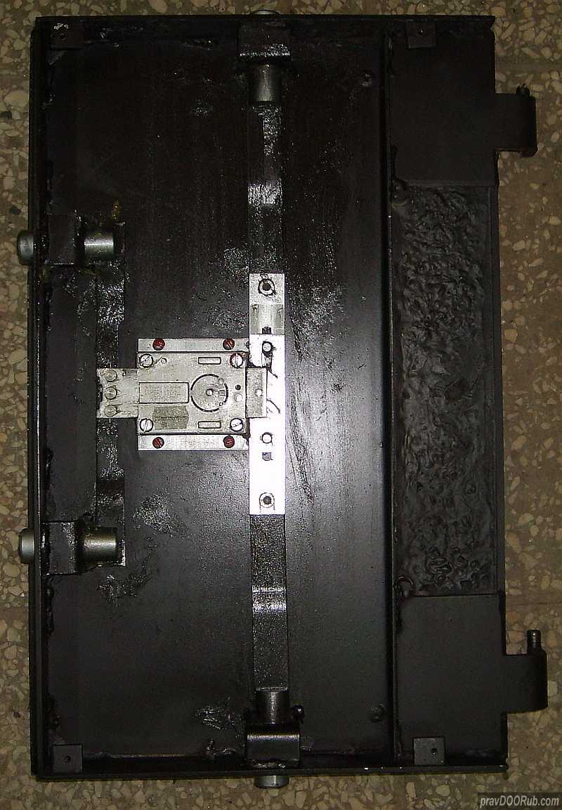

Снятая дверка.Клиенты самостоятельно пытались "отремонтировать" с трудом и раз через 10,открывающийся сейф....
Видна обильная смазка литолом всех ригелей.Объём смазки,которую пришлось вычищать,составил не менее целого тюбика смазки!
Надеюсь всем понятно,что смазка не помогла,и замок продолжал "агонировать"...

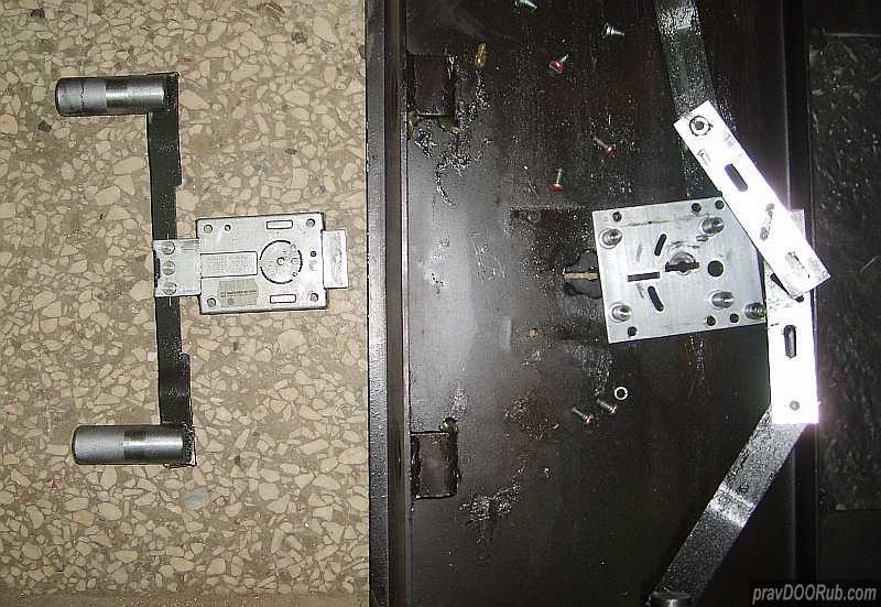

Снимаем замок:

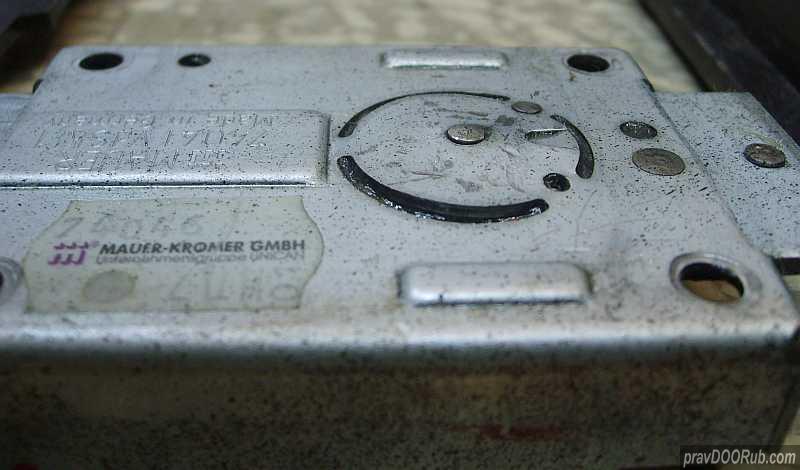

И видим ужасную картину-ощутимую значительную выпуклость корпуса замка в том месте где запрессован стержень-направляющая ключа
Видимо были удары через ключевое отверстие(возможно были удары дверкой со вставленным ключом об стену... ???) направляющая болталась градусов на 5,относительно перпендикуляра...Тут пришла в голову мысль о том,зачем нужны в замке эти прорези в корпусе замка,как раз в этой зоне...Уж не умышленно ли ослаблен корпус в этом месте,с целью противостоять взлому...? Кто что скажет,спецы по сейфам? ;) Что будет с замком,если выбить направляющую замка,вместе с этим прорезанным пятачком...? Усложнится его вскрытие или взлом?
Всё запрессовал на место и отрихтовал корпус.
Замок заработал,как часики! *Thumbs up*

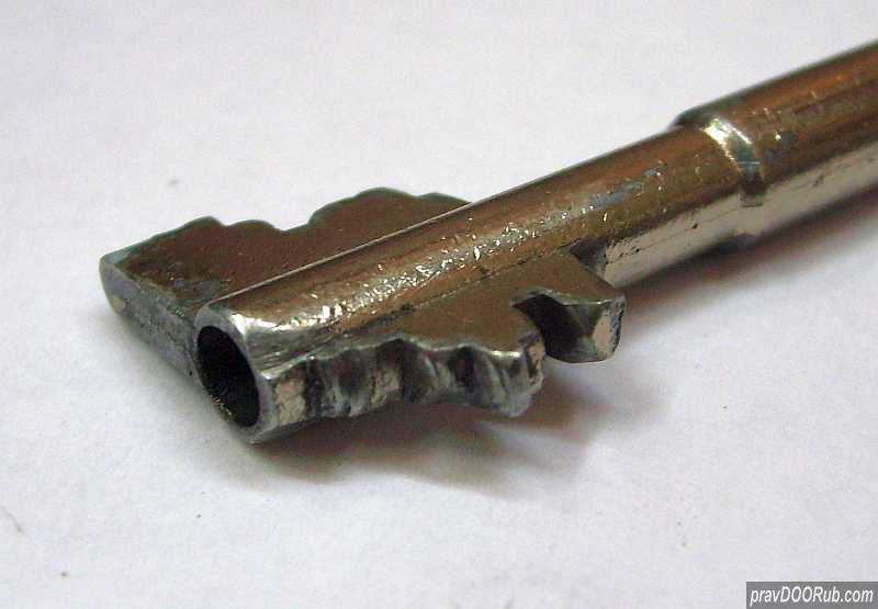

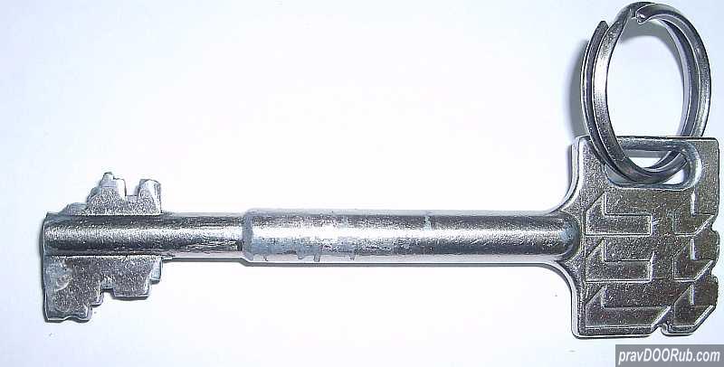

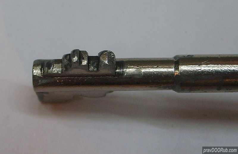

А вот как был клиентами замучан ключ:
Изготовили новый и подарили замку вторую жизнь.Работа сделана :)
Да, так сделано у многих замков.
Значит моя догадка верна  :) Но что же будет,если подумать дальше:допустим выбили из замка этот "пятачок" с направляющей.Что изменится после этого для человека,пытающегося вскрыть замок? А не наоборот ли станет легче пытаться его вскрыть,используя более простой инструмент,так как направляющей уже не будет? Или этот пятачок,своего рода "контролька",затрудняющая вскрыть замок без оставления следов...? :cs:
   Эти  пр орези на замках Мауер 74й серии-корпус штпмповка из 1,5мм стали,  на 71й  серии их нет.Клиент не ключ замучил,
а замок.А замок уже есно ключ,так как была некоректная работа пакета сувальд.
Dr_Bormental
Виталий, там то же есть. Просто у него корпус из силумина и там ослабление не сквозное.
Вот для примера Mauer депозитный.
  Ребяты,я пишу про 71 серию,а не про дипозит.Завтра выложу.Есть у меня в мастерской.
