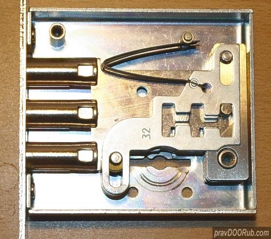

Всем известно,что чаще всего сувальды в замках,отделяются друг от друга либо шайбами,либа прокладками(что впрочем одно и тоже),либо пуклёвками.
Иногда используются "безшайбовые" схемы,когда сувальды скользят прямо друг по другу.
Часто это бывает в сейфовых замках.
Такая же схема без шайб используется в замке из темы про адаптацию замка под другие заготовки

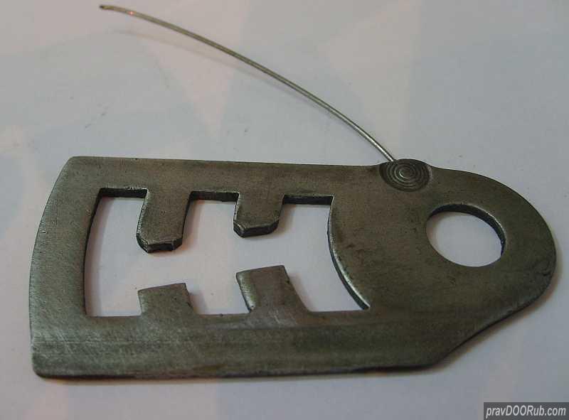

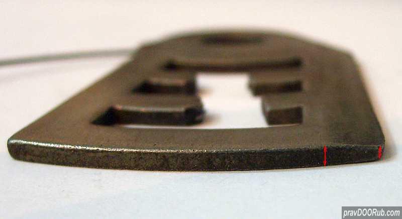

И что интересно,никогда не обращал на это внимание,что видимо для корректной и стабильной работы ключа в замке(аспект продольного смещения-погрешности в нарезке секретов на ключе),сувальды в таких случаях,имеют не просто геометрию обычной металлической пластинки.
Ближе к рабочей закраине,сувальда из 2мм толщины,утоньшается до 1.5мм.

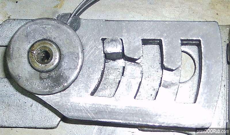

Разница есть и она ощутима. При регулировке зазоров между сувальдами шайбами силы трения возникающие при перемещении сувальды гораздо меньше, чеи при использовании прокладок с большой площадью. Пример - замок Герион
. Народ очень любит смазывать сувальды. В моей коллекции есть наглядный пример слипшихся напрочь сувальд этого замка. Площадь соприкосновения просто огромная. Были бы шайбы - проблем было бы меньше.  ;)

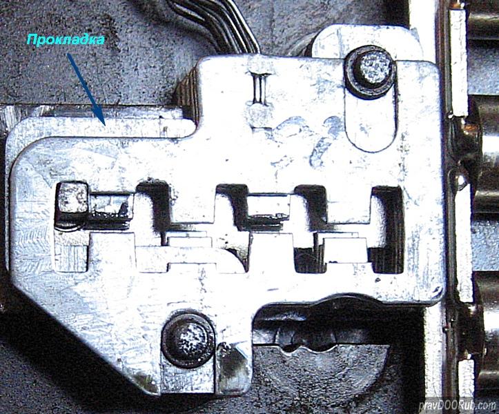

А вот симбиоз - шайбы и прокладки, завод ПРО САМ.
Работает и неплохо.
Что касается уменьшения толщины сувальды ближе к закраине, то мне думается это сделано для усложнения вскрытия замка отмычками. Площадь контакта соседних сувальд уменьшается незначительно. "Толстую" сувальду всегда легче нащупать, с "тонкой" сувальды отмычка сваливается, да ещё попадает в образованный, уменьшением толщин сувальд, зазор. Похвальное стремление ! Ростов оказался продвинутей, например Новосибирска.
А кто облегчил задачу злодею с отмычками, срезав углы кодовых выступов ?

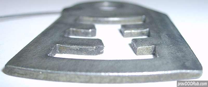

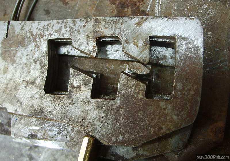

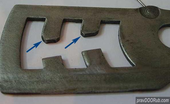

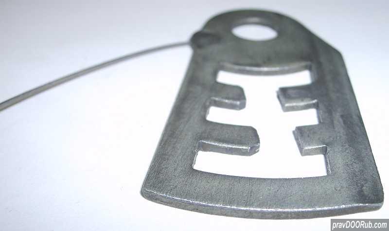

Замок правда уже отдал.но вот ещё остались от него фотки,могущие подтвердить мои слова о том,что это не следы напильника,а вырубка:
а вот,правда немного не резкая фотка всех сувальд в замке:
Кстати шайб нет между сувальдами,а сверху они все такой шайбищей огромной держаться :D
Видно,что и на некоторых нижних кодовых выступах имеются эти фаски,и на самой стойке тоже...Так что,при таком подходе производителя,который заботится о сокрытии своих огрехов,как конструктивных,так и производственных...,чтобы замочки работали,и не важно,что они легко доступны отмычкам...Склоняюсь,что уменьшение толщины сувальды на рабочих закраинах,так же,забота не о затруднении вскрытия отмычками,а для того,чтобы грубо выполненный ключ,работал не заедая...То есть главный принцип:ключ легко поворачивается,замок работает не заедая-и это главное,можно продавать!
зы:это конечно всё имхо...,могу ошибаться естественно....Может и впрямь "ростовчане" думали о затруднении вскрытия отмычками ;) :D
ЦитироватьВидно,что и на некоторых нижних кодовых выступах имеются эти фаски,и на самой стойке тоже...
Обалдеть  :o  Забираю назад свои слова про продвинутость ростовчан.
ЦитироватьТак что,при таком подходе производителя,который заботится о сокрытии своих огрехов,как конструктивных,так и производственных...
Точно!  *Drink*

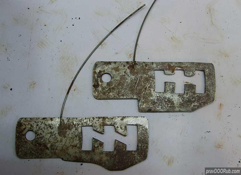

Не помню,выкладывал ли я уже эти фотки или нет...
Делали как-то ключ к одному "совдеповскому" сейфовому замку.
В одном и том же замке,применялись сувальды с разной формы рабочей закраины!
Соответственно,для прохождении стойки в таких "косых" сувальдах,сама стойка тоже не было однородной по своей форме,а меняла свою форму(точнее поворачивала на определённый угол) поперечного сечения! :o
Вот оно - "ноу хау" !  :D Такое буржуинскому конструктору никогда в голову не придёт ! Не счесть талантов на Руси...  :bv:
