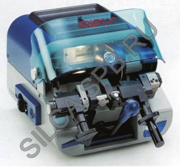

Если супердлинные ключи не делать(типа мауер длинные сейфовые),то вот хороший профессиональный станок с функцией "обкатки".
MERAK станок дверной ORION

смотрел станки Mizar и Merak .Интересует какой станок зарекомендовал себя с лучшей стороны в условиях отечественного рынка замков.или лучше станки -комбайны.какой лучше жмет заготовку.только не б\у.80-100 т
Более 10 лет работаю на станке Опера 4. Станок универсальный, режет секреты, профильные пазы, ключи помповых замков. Каретка с дубликатом подвижная (обкатка), каретка с оригиналом неподвижная.
Никаких нареканий за все годы работы на этом станке. Регулировка +- 0.05мм, при желании можно и меньше сделать.

Да,станок супер! *Thumbs up* только в указанный бюджет вроде бы не вписывается...
зы:в 80 тыр укладывается вот такой Delta Plus от Errebi Италия

Опера-4 конечно отличный станок, но сегодня его цена примерно 270.000 руб
Мизар, стоит на втором месте, но его сняли с производства.
Мераку, я бы отдал третье место, его цена 136400(есть в наличии). Мераки работали в Сенате в три смены, нарезая ключи в промышленнном количестве - годами. Единственное, что там делали, подводили принудительное охлаждение к эл.двигателям.
У меня стоят Мераки и Мезары, профилактика раз в пятилетку.
http://www.keycenter.ru/machines/merak/
СашаКлючник
Opera 4 лучший вариант, сам работаю. Стоимость напрягает, но если вложитесь, поймете что деньги потрачены не зря. Плюсом к АВС, сможете нарезать сейфовые ключи практически любой длинны. Не рекомендую технику Errebi, взял в одну из мастерских Delta Plus, мастер изплевался, хотя цена очень даже приемлимая.

OPERA4 эта моя мечта..Делал с нее некоторые узлы для самодельного станка.Супорт,привод,кулачки.Нужно искать деньги. :)спасибо коллеги огромное. :) :) :)Выбор ясен.
