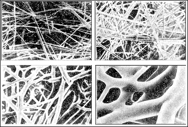

Оглядываясь на вчерашний праздник-юбилей 50 лет Космонавтике,можно вспомнить о тепловой защите Бурана. ;) :bm:
ТЗМК-1700 (теплозащитный материал керамический с рабочей температурой 1700 гр. С)
Получение непрерывных структур из дискретных волокон:
вверху слева - исходные волокна (х2000); вверху справа - после диспергации и формирования (х2000); внизу слева направо - после термообработки (х5000 и х15000), прочность материала увеличивается с 0,7 до 4(!)  кгс/кв.см.
Конструктивно теплозащитный элемент (ТЗЭ) представляет собой плитку теплозащитного материала с наружным стекловидным покрытием толщиной 0,3 мм, приклеенную к несущей конструкции планера через демпфирующую прокладку, в свою очередь приклеенную к плитке эластичным клеем. Демпфирующая прокладка исключает нагружение плитки при деформации конструкции.(c)
