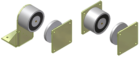

Специализированные электромагнитные замки для удержания двери в открытом состоянии для беспрепятственного вывода людей в чрезвычайных ситуациях и для автоматического закрывания прохода при возникновении пожарной ситуации.
Замок имеет два варианта крепления: к полу или на стену, якорь замка крепится на дверь. При подаче напряжения дверь удерживается в открытом положении. Замок преодолевает усилие закрывания дверных доводчиков любого типа, при снятии напряжения питания дверь закрывается доводчиком.
Замки выпускаются с напряжением питания 12 или 24 вольта.(с)
