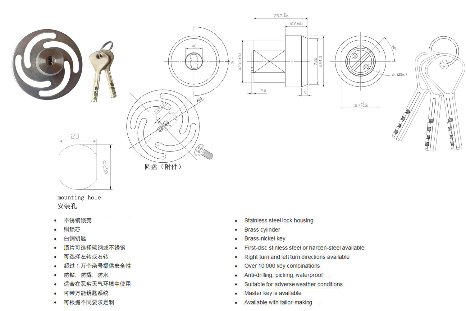

Какой-то необычный замочек нашел. :)
Первое, что приходит в голову на счёт этих "лекальных пазов"-это то, что возможно посредством их вращательное движение четырёх ригелей превращается в поступательное... :cs:
Кстати подобное решение видел на каком-то старом советском накладном замке. Только там одна такая "улитка" была на ригеле.
Один ригель - одна "улитка"...
Известное решение... Ничего удивительного...
Возможно запирание сразу идет на 4-ре стороны...
