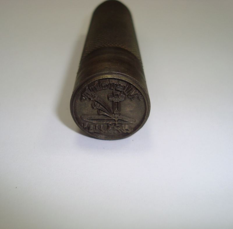

Всё мечтаю о каком-нибудь неординарном клейме, почитал немного в инете:делают под заказ, цена около 3200руб.

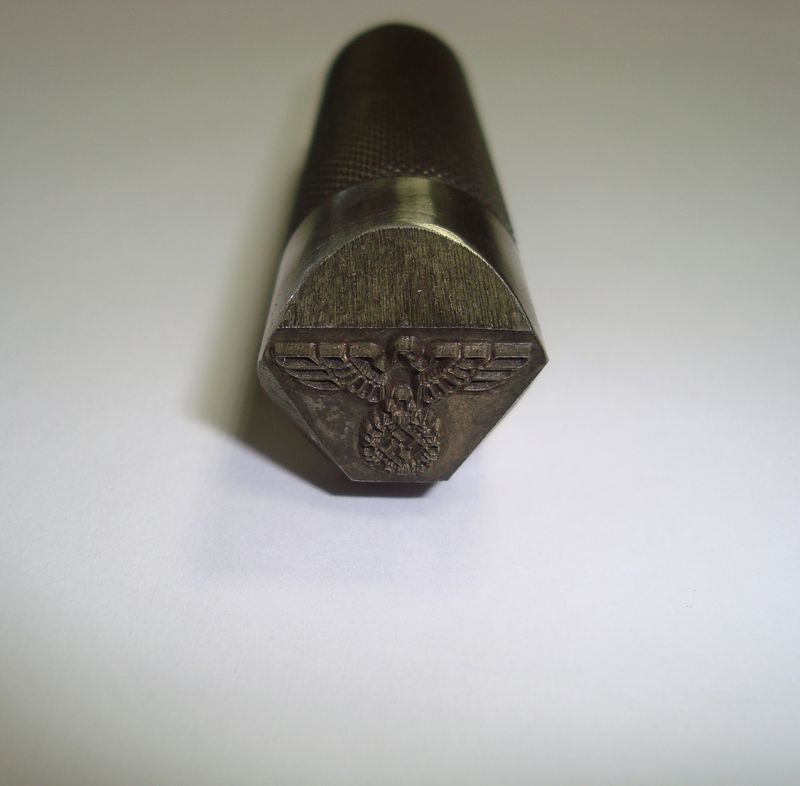

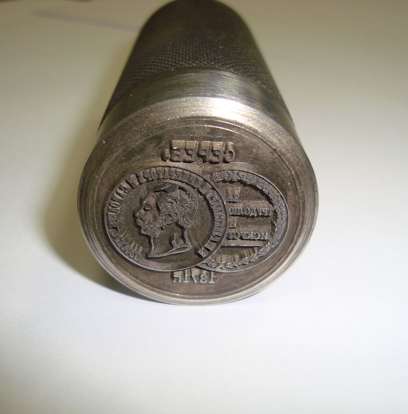

Вот несколько фоток, нормальные получаются *Thumbs up*

Клейма действительно хорошие. А вот на последнем фото, очевидно для фальсификации (подделки) изделий "наивысшего немецкого качества" времен Третьего Рейха ?  :)
Бог его знает :) эти фотки я взял из галереи вот отсюда

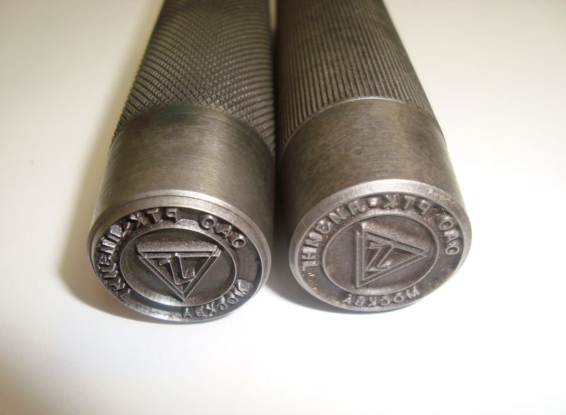

Кстати, двумя способами они изготавливают клейма:промышленной гравировкой и прожигом.
Вот сравнительный пример с их же сайта, где видно, что гравировка по-лучше будет :)
Ударные клейма (сравнение методов промышленной гравировки и прожига)
Клеймо методом промышленной гравировки имеет острые края и большую (по сравнению с прожигом) глубину рельефа, а это положительно влияет на пробивную способность клейма.(с)
