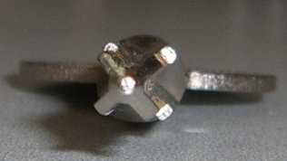

Ну китаезы! Прямо не угонишься за ними, все новые и новые профиля делают! Начали нести для дублирования кресты, не самые обычные. У них на стыке граней не обычный угол 90гр, а большая фаска.
Соответственно в губки станка они зажимаются как бы на расстоянии, но самое главное нет таких заготовок. Может уже выпустили, кто подскажет?

Ещё можно сделать такой ключ, если увести настройку станка в минус. Тогда нарежется нормально, несмотря на то, что родной ключ будучи зажатым в губки, за счет фасок зажимается на расстоянии от губок. Но каждый раз станок перенастраивать что-то не хочется... :cs:
А вообще кто-нибудь из коллег практикует настройку станка туда-сюда, под всякий нестандарт?

зы:кстати, китайцы совсем стали изгаляться! Народ приходит с китайской висячкой и просит сделать ключ крестовой. А профиль похож на BUR, но не он, размеры не те.
Вот типа как на фотке. %)

Aquarius крутить в минус не надо копир.
Пример 1) Который я использую для минуса! зажим копир переворачиваю под профильные, десятка пример а зажим резки оставляю под плоские и один в один выход.
Пример 2) Зажимы правый и левый не трогаю но под заготовку ставлю пластину П образную (обычная пластина с разрезом под спинку ключа, чтоб не выпадывала) толщина ровна, как бумага, (картон), от пачки сигарет.

Да, спасибо, метод известен. Кстати, под такие кресты(рольставни) лучше использовать KR63 и KR64, что я с недавних пор и делаю. На фотке смотрю вообще KR1 под кировский замок...
Но, недавняя клиентка заставила "буксануть". Стал зажимать, а там нет угла в 90 градусов между полками ключа...Наверное не совсем понятно по моей первой фотке, поэтому размещаю фотку с нарисованным, какой примерно там профиль. Не просто +, а вон какой... :cs:
