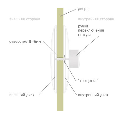

Информер представляет собой «блюдце» диаметром 12--15 см, закрепленное в центре двери или со стороны замка (ручки) на уровне 160--170 см от пола.

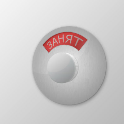

Информер состоит из двух частей -- наружней и внутренней. На наружней части расположено прозрачное окошко, в котором отображается статус.
Такое же окошко расположено и на внутренней части информера. Также на внутренней части находится ручка, вращая которую можно последовательно менять статус, отображаемый информером.
В качестве соединительного штыря использован шестигранник. Внутренняя часть информера снабжена нехитрой «трещеткой» для четкого фиксированного переключения.

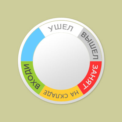

Статус-диск
Статус-диск представляет собой бумажное самоклеящееся кольцо, наклееное на пластмассовый диск. Для различных сфер применения предусмотрено несколько статус-дисков с различными наборами статусов.
Крепление

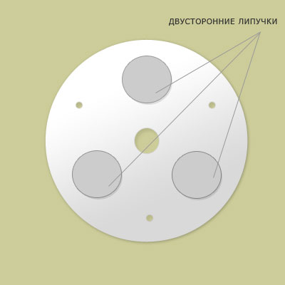

Информер крепится двумя способами: саморезами или винтами (деревянная и металлическая дверь) или двусторонними липучками (стеклянная или тонкая пластиковая дверь).
Крепление с помощью липучек может применяться для любой двери, имеющей абсолютно гладкую поверхность.
Непосредственно к двери крепится основание, через которое проходит соединительный штырь, прикрепленный к статус-диску. На основание при помощи круговой защелки крепится корпус информера.
