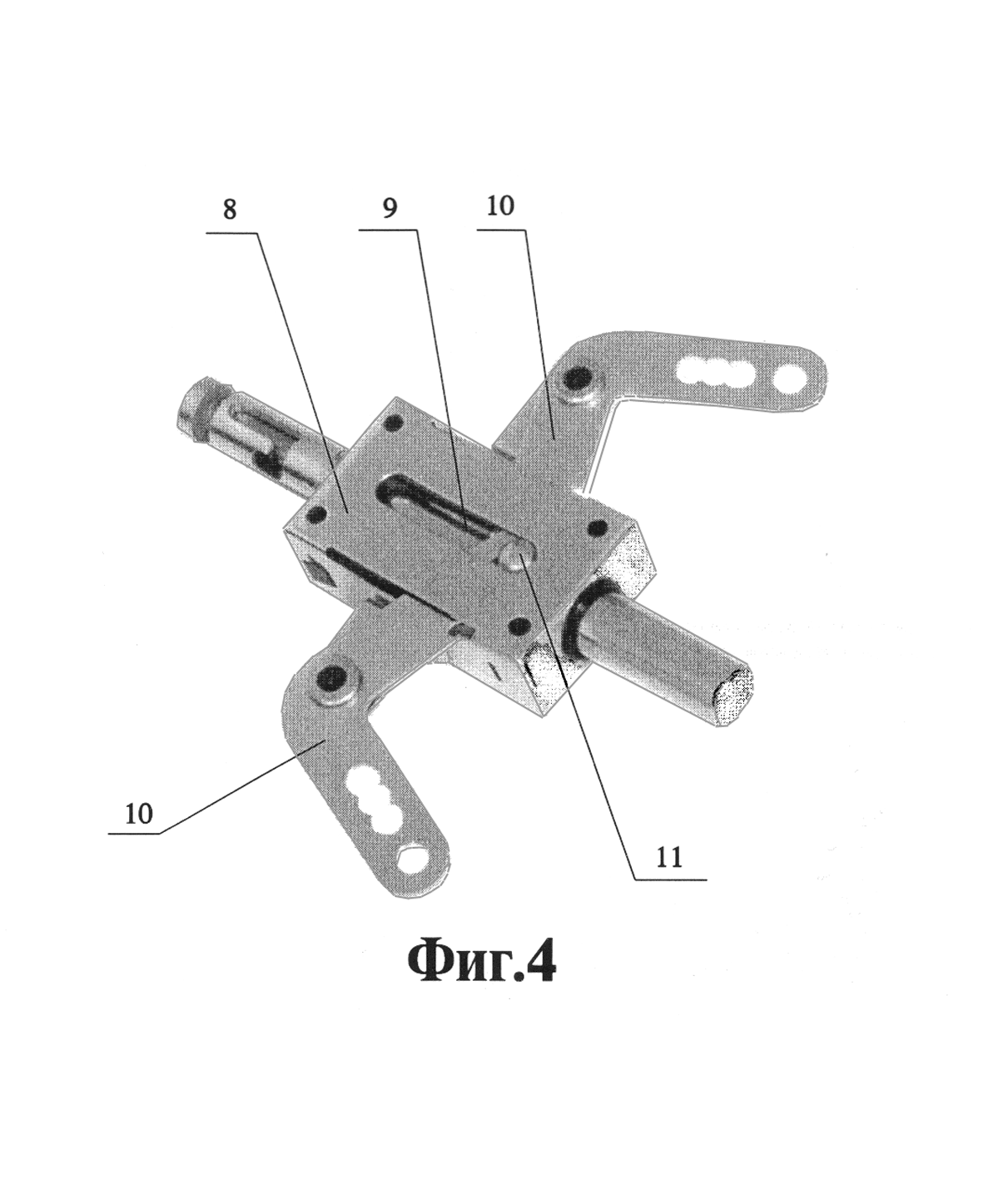

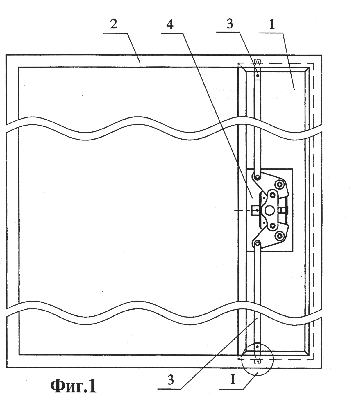

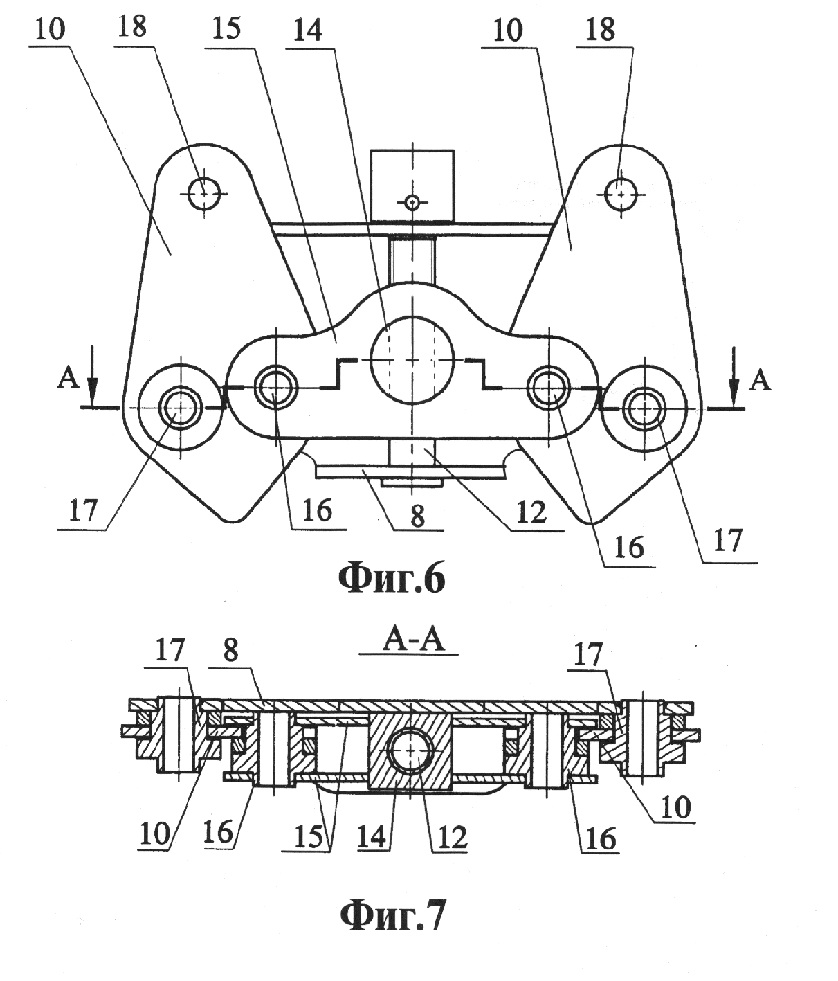

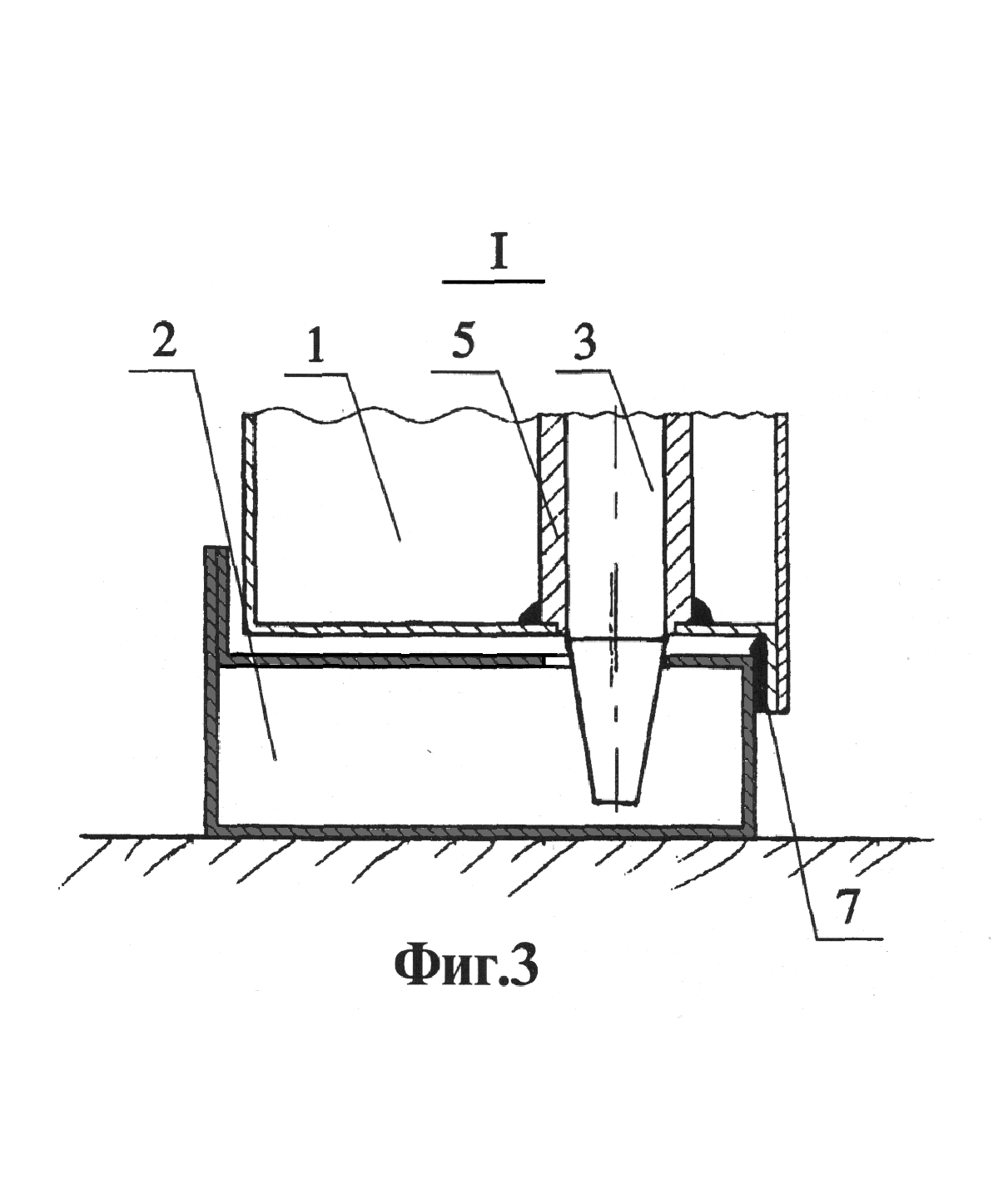

D_V
Цитата: Aquarius от 13 февраля, 2010г., 10:39
Борис Васильевич,а если не сильно затруднит,сопроводите пожалуйста свою "лекцию" графическими материалами...для пущей наглядности
Подробную информацию о разработке дифференциального механизма "Удав" можно будет найти в статье на сайте ОКБ БАРК
http://okbbark.ru/Txt/St_1_ud_history.html
Статья еще пишется и  добавляется по частям. Можно поучаствовать в этом процессе, направляя пожелания и замечания в личку или на почту: okbbark@ya.ru

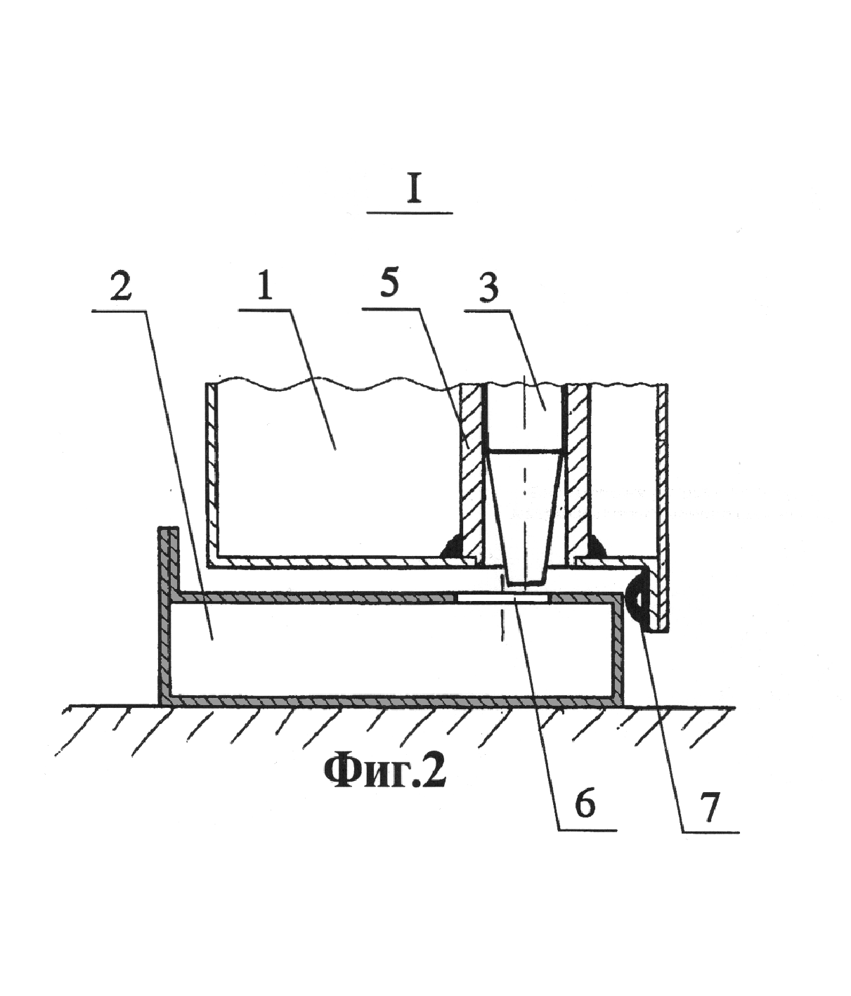

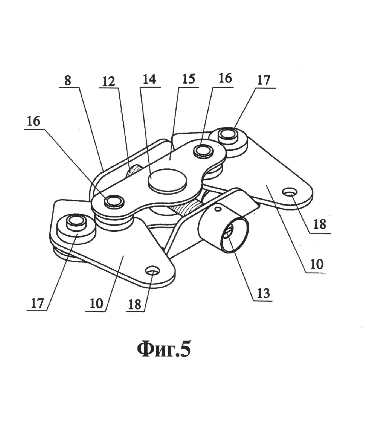

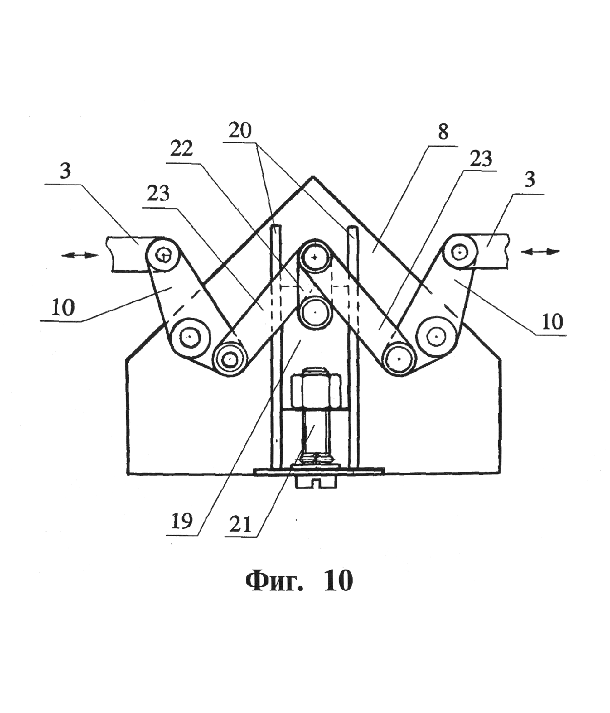

Здесь же начнем с графических материалов, использованных в патенте.
Схематичное изображение работы ригелей (иллюстрации из патента)
Прототип - / - Дифференциальный механизм "Удав" - / - Сечение
Варианты исполнения дифференциального механизма "Удав"
Егоров Д.В. инженер-конструктор ОКБ "БАРК"

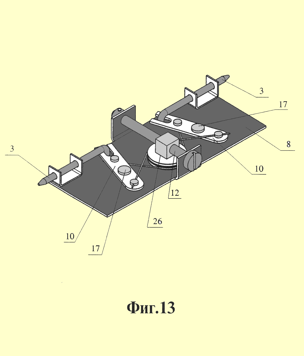

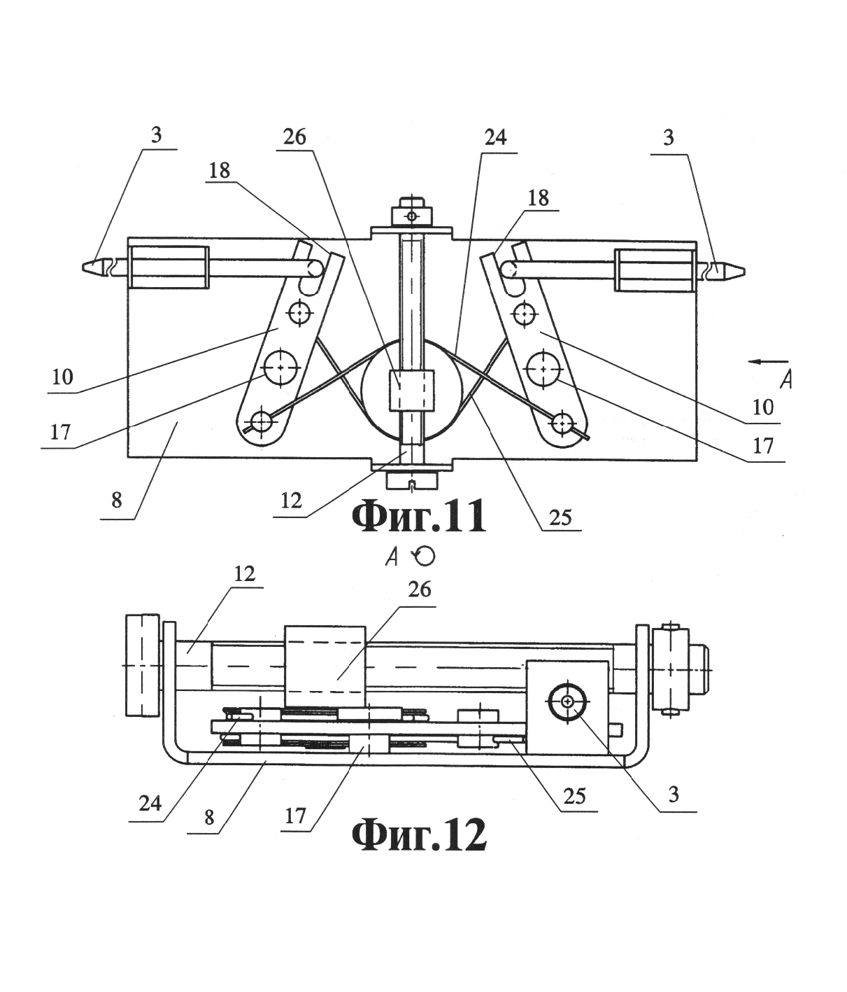

Новик

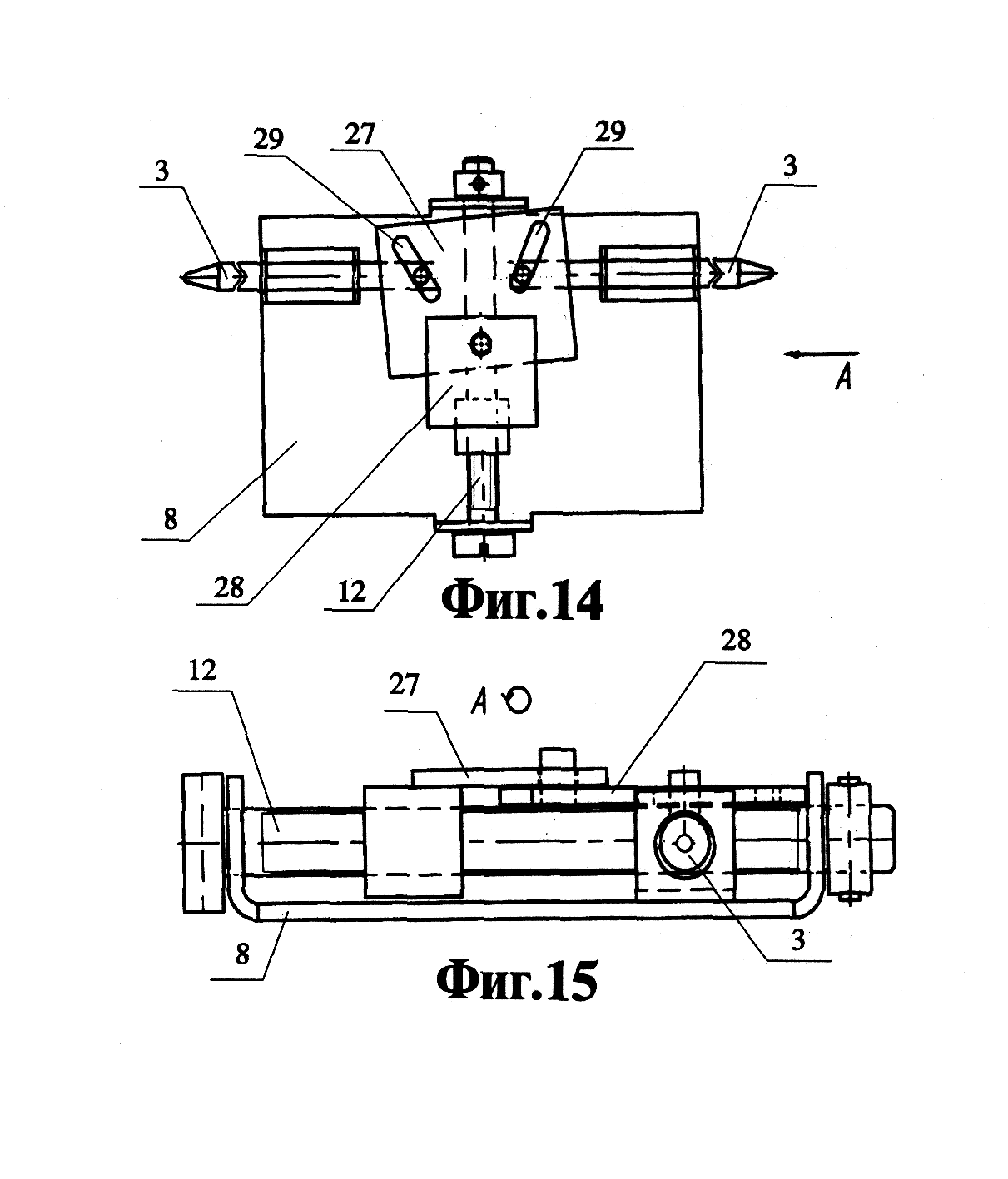

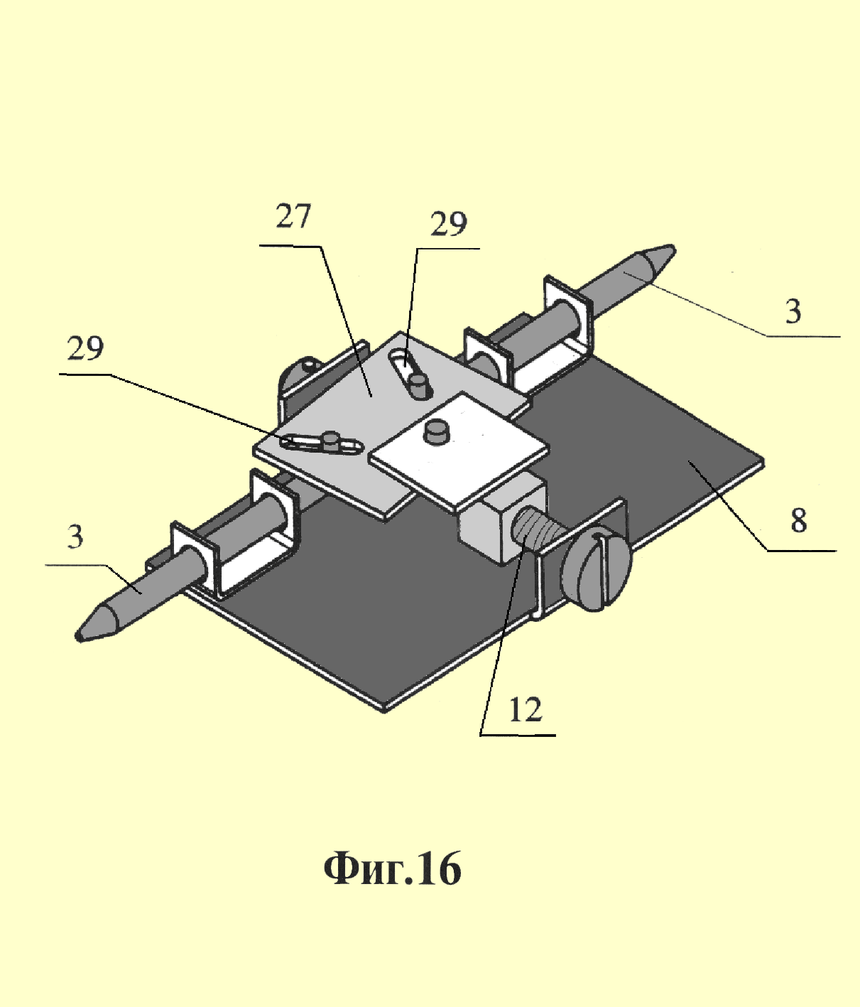

  Скажите уважаемые господа конструкторы. А что это за механика в рисунках 12 и 13
ЛБВ
  Это очень интересный и кое в чём весьма перспективный вариант дифференциального запирающего механизма. С передачей усилия не по прямой - жёсткой тягой, а гибкими тросиками. И дифференциал реализован не на основе коромысла, а иным путём, теми же тросиками.....
Руководитель ОКБ "БАРК" Профессиональный изобретатель. Инженер-конструктор.
Новик
  Спасибо  Я вот попробовал сделать мадельку по вашему чертежу. Получилось! УРА!  :bt:
Извеняюсь, я не для того, чтобы варовать как некоторые. Мне просто интересно. :ca: Такой механизм можно применять во многих случаях. Уже представляю. А если захочу его поставить в дверь, то это надо обязательно у вас спрашивать разрешенния?
ЛБВ
   Да, ЭТОТ вариант может иметь ряд очень интересных модификаций.
