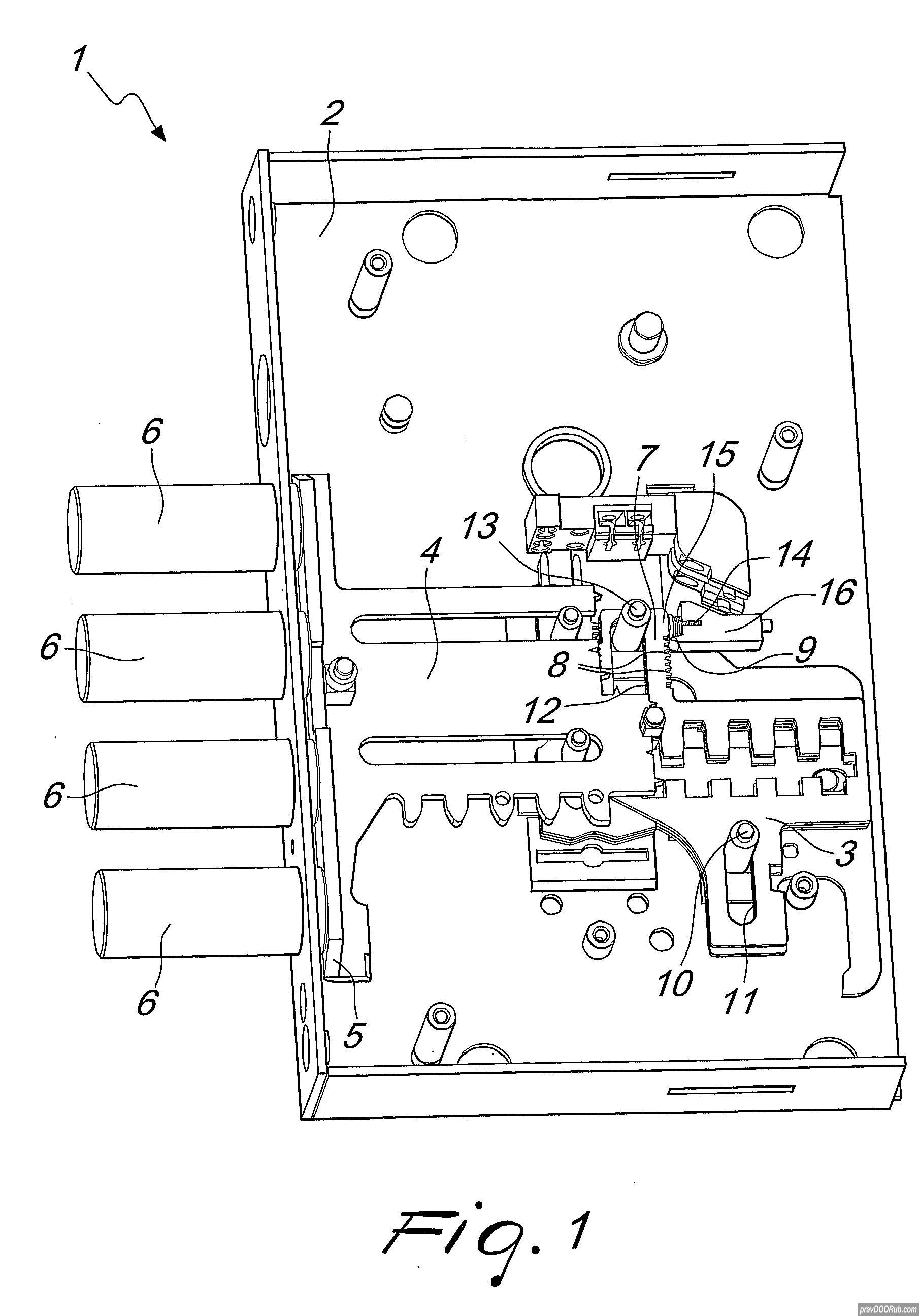

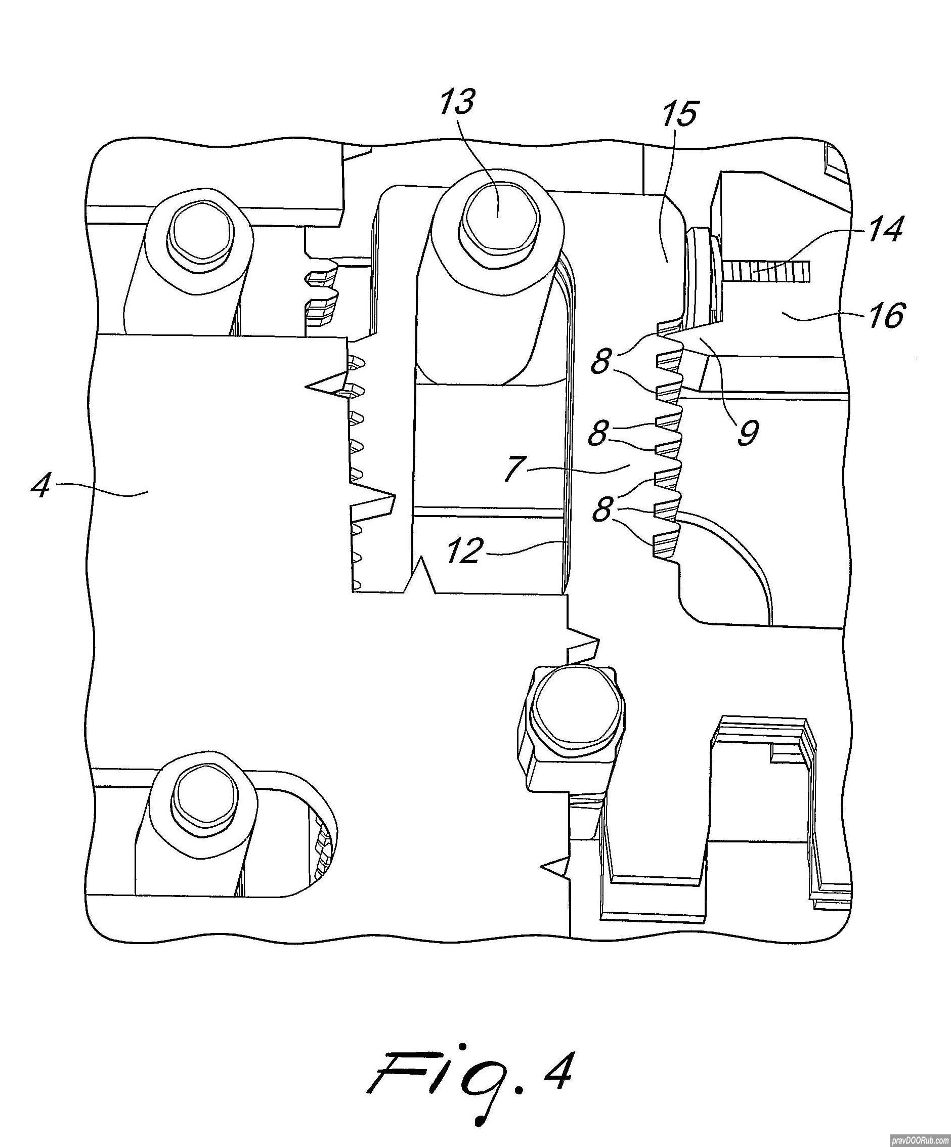

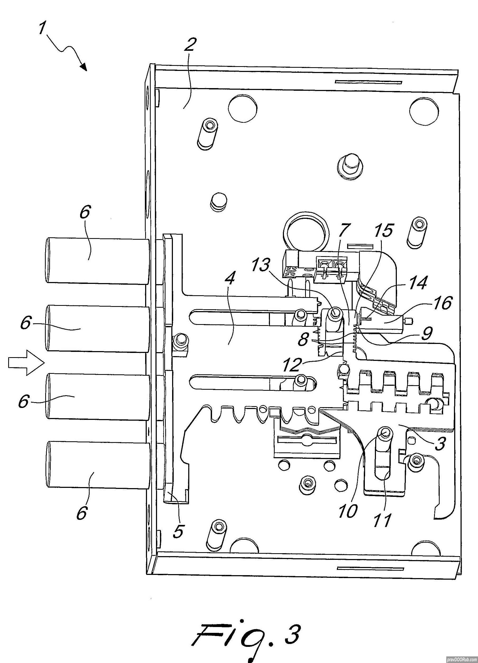

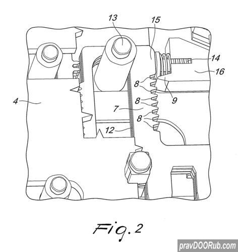

Изучая патентные документы нашел очень интересный патент и если действительно то, что я увидел на иллюстрации имеет стальное воплощение то я  рад за фирму Cisa... Насколько я понял фирмой Cisa запатентован альтернативный метод перекодировки замков. Причем такое ощущение, что это метод с горизонтальным перемещением половин сувальд в процессе перекодировки, а не маятниковым как в серийных замках. Может конечно я ошибаюсь... Надо переводить текст...

Или даже еще интересней решение... На одной иллюстрации показано стрелкой как бы перемещение засова видимо нажатием на ригели... Возможно именно такое решение заменило перекодировочный ключ... А возможно механизм привода прекодировки просто не отразили т. к. суть не в нем...

... показано стрелкой как бы перемещение засова видимо нажатием на ригели... Возможно именно такое решение заменило перекодировочный ключ... А возможно механизм привода прекодировки просто не отразили т. к. суть не в нем...
Лучше бы действительно механизм привода перекодировки не отразили,чем действительно она бы осуществлялась нажатием на ригели...Очень был бы опасный способ перекодировки... :cs:
