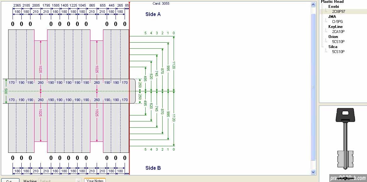

Вот схема нарезки ключа Cisa. На всякий случай прошу ключников посмотреть та ли заготовка, а то я не разбираюсь...

Странно.. показывает "загрузка" - и не хочет. У меня так было при загрузке в формате png. В любом случае, по схеме зубцы должны быть одинаковыми.

Это нормально.
Такая компановка сувальд в замке.
Ширина контакта сувальды с высотой нарезки секрета ни в коем случае не должна равняться ширине самой нарезки.
Цитата: m72 от 01 августа, 2010г., 16:30И еще вопрос - все зубья должны иметь одинаковыую толщину или это необязательное условие?
Кроме приводных, остальные по ширине должны быть одинаковыми.
А что, у Вашей Чизы разве не так? :)
Цитата: m72 от 01 августа, 2010г., 16:30В середине нарезки, зубы привода ригелей - однозначно толще остальных.
Приводный зуб всегда шире, поскольку толщина хвостовика засова шире сувальд, да и нгрузка на эту высоту больше.
