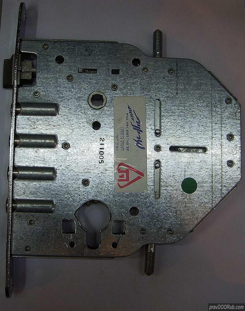

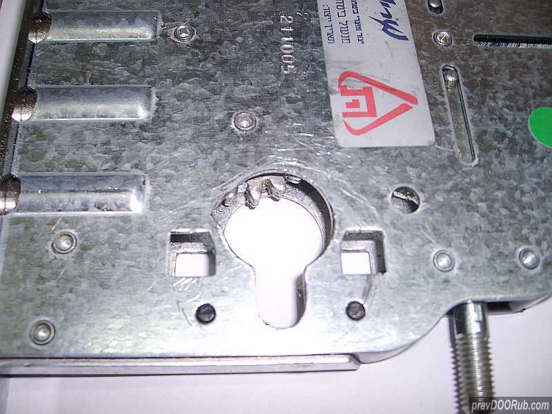

Вот такой замочек попал к нам,после вскрытия "кроворуким аварийщиком"...
Искурочил/иссверлил он пол-двери,и был отправлен домой без гонорара...Но речь не об этом.

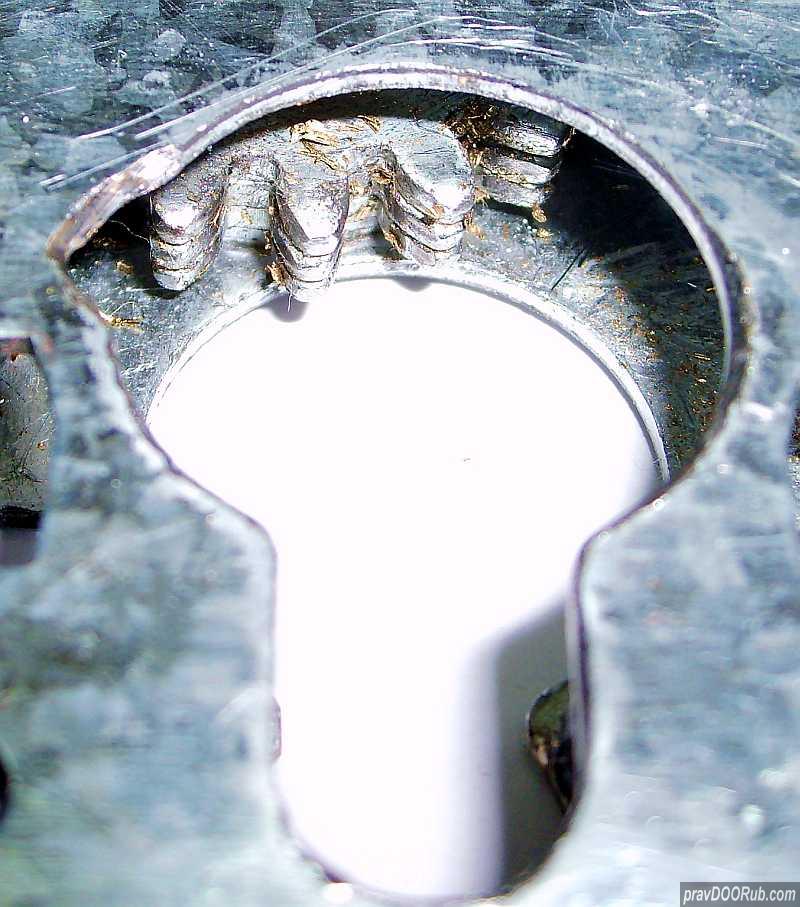

Не так часто есть возможность разглядеть замки с шестерёнчатым приводом.
И вот что озадачило:эта шестерня не целиковая,а набрана из нескольких выштампованных из листа деталей...
Это что,обычная практика для подобного типа замков,или тут всё дело в конкретном производителе и имеет под собой лишь экономическую подоплёку? Мне кажется,что цельная шестерня,как-то больше внушает доверия,чем такая "слоёная"... :cs:

Так просто проще...
То, что на фото получают штамповкой из листа, а может каких-то отходов от производства корпусов, а вот объемная шестерня это или уже совсем другое оборудование (литье) или дорогая фрезерованная деталь....

...объемная шестерня это или уже совсем другое оборудование (литье) или дорогая фрезерованная деталь....
Это-то как раз понятно...немного себе представляю принципы изготовления шестерней с прямым зубом...Вот просто удивляет,как там это всё работает,при сопряжении относительно точных и правильных шестерёнок на цилиндровом механизме и таких "упрощенных" шестерней в замке...Обильная смазка только наверное и исправляет положение...?... :cs:
