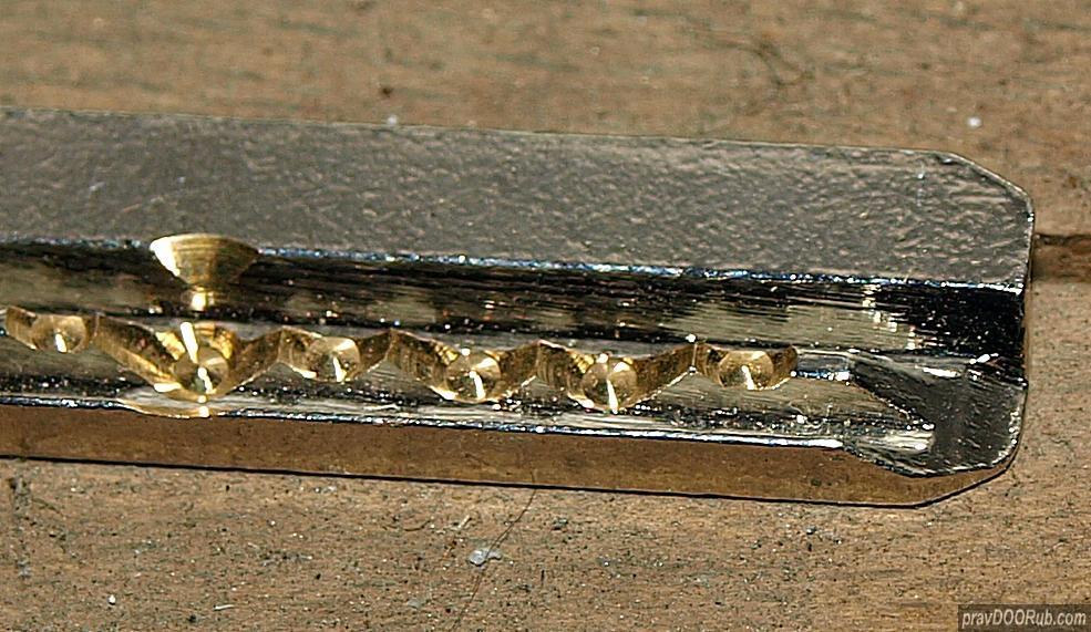

На днях мозги заклинили... Принесли вот такой ключ :
Обратил внимание на конус в углублении каждой нарезки секрета. Что это такое ?

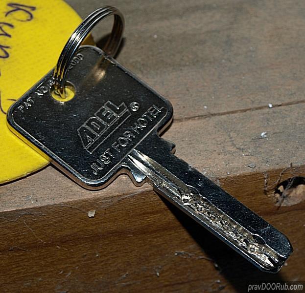

И ещё вдогонку про перфоключи. Оказывается дурить любят везде и всегда.  :) Даже я со своим знанием анлийского смог прочитать, что данный ключ не дублируется и даже защищён патентом !!! Блин, а я сделал копий аж 18 штук....  :D
Это китайский ключ,сделанный китайской фрезой с кривой заточкой...Вообщем самый обычный ключ...,только вместо площадки там такой "бугор"...
Цитата: АВС от 04 октября, 2010г., 11:22
Даже я со своим знанием анлийского смог прочитать, что данный ключ не дублируется и даже защищён патентом Блин, а я сделал копий аж 18 штук....  :D
Нарушаем! :D

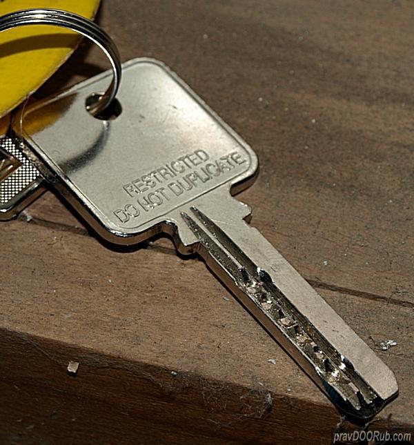

А на самм деле,часто так бывает встречается эта магическая надпись "ду нот дубликэйт"
Вот только проговорили,и сегодня принесли ключ английский делать,тоже типа "не копируется"...фирмы "LOB"...Нет таких заготовок и всё тут...Вы тоже отказываете с этими "лобами"?

Думаю ,что в данной ситуации это рекомендация для забугорных ключников -НЕ ДЕЛАТЬ дубликат(на обратной стороне надпись -только для отелей,возможно где-то существуют  ограничения на изгот. ключей для отелей. банков)
Да,только вот интересно бы узнать:это что-то типа негласного правила...добровольно соблюдаемого ключных дел мастерами,или как-то на законодательном уровне это и всё серьёзно... ???

  Работая за бугром с ключей с такой надписью дубликаты делать отказывались.Чисто из эти-
ческих соображений,хотя было из чего.
Совершенно верно. Не поленился перевести. Получилось: "Ограничение. Не дублировать."
