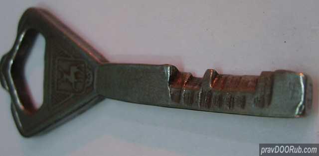

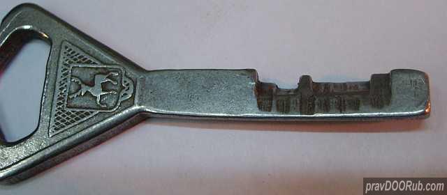

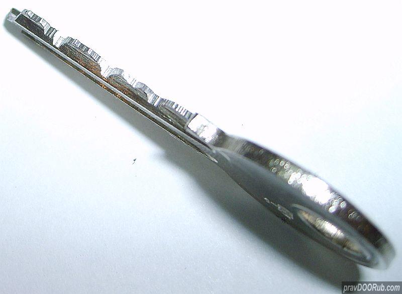

Начну с такого неприятного явления,как "пила" на месте фрезеровки секрета английских ключей
Ключ работает в замке,но повреждения пинов в механизме секретности замка, от действия такого ключа-пилы неизбежны.

Цитата: Aquarius от 02 июля, 2010г., 10:08
...Это ответ на реплики таких горе-ключников,лозунгом которых является:и так сойдёт! притрётся в замке!
По этой причине, работаю только новыми фрезами и никаких заточек и переточек.

  Есть еще один аспект в этом деле.Встречались ключники,которые в силу не грамотности в профессии ставят на станок фрезы не соответствующие профилю копира (для нарезки анг
лийских).На сувальдниках фрезы шире или уже копира.Все сказывается на качестве и точнос
ти изготовления ключа.А больше всего убивает,когда делают дубликат не из того профиля.
02 июля, 2010г., 11:50 #3 Последнее редактирование: 02 июля, 2010г., 11:53 от Aquarius
Кстати новые и не заточенные/переточенные фрезы,ещё ведь не залог получения качественной или приемлимой поверхности среза...Ещё бывают такие аспекты,как: биение вала,при котором соответственно будет бить и самая хорошая фреза. А так же недостаточное количество оборотов,при большой подаче... :cs:

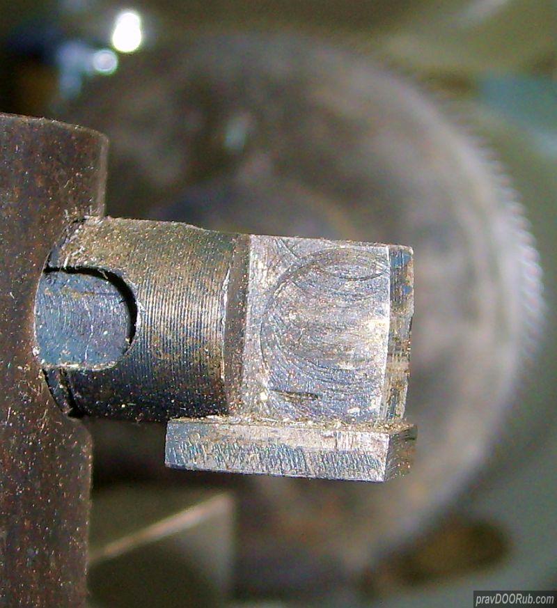

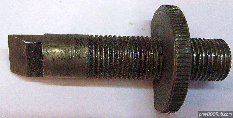

Вот фото копира с того Российского станка под английские ключи...
Копир вообще не имеет радиуса! Считаю это недопустимым,когда фреза,допустим имеет радиус=40 мм,или того хлеще 31.5 мм,а копир не имеет радиуса вовсе! >:(

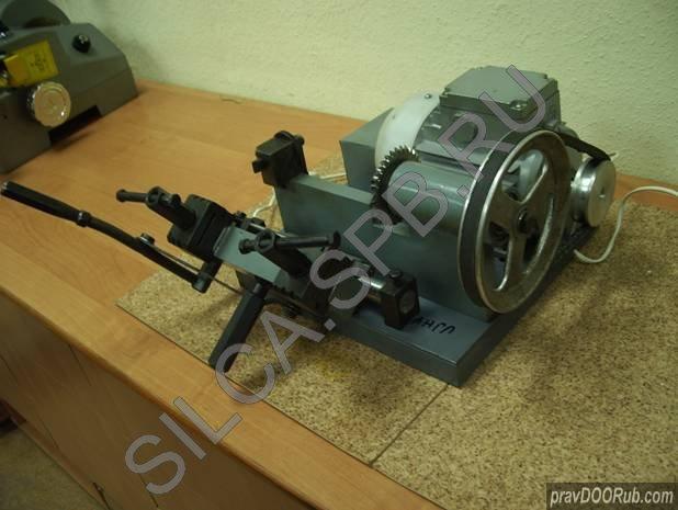

   Неправильно считаеш.Копир на англии прямой,но форма на конце должна иметь форму фрезы.Ну а станок на фото это порнография,а не станок.Кстати этот хлам сейчас стоит в
Москве 12-15 тыщ. А в 2006 стоил 8.
Вот и я об этом! Копир,условно говоря должен быть "куском вырезанным из фрезы,только без зубьев"...То есть повторять и оба угла(в случае с применением фрезы с двумя(углами заточки) режущими кромками) и так же повторять радиус фрезы!
Вот он этот радиус
Он конечно невелик,и равен радиусу 40мм (как на фрезе с диаметром 80 мм)
МВН
Ведите себя так,как буд-то вы культурные люди.:) Прочитав это, сдержусь и не буду грубить...коллега ну не работайте на таком г...е.
Китайский универсал...для "аблоя" и английских ключей по сравннию с этим уродцем, как последнее достижение науки и техники-рекомендую. Про электронные Silca(вские)станки скромно промолчу, только tet-a-tet.
Поддерживаю ! Только такое условие позволяет делать дубликаты точной копией оригинала.  *Drink*
У меня на всех станках копиры имет радиальное скругление по радиусу фрезы -  и это технически грамотно!

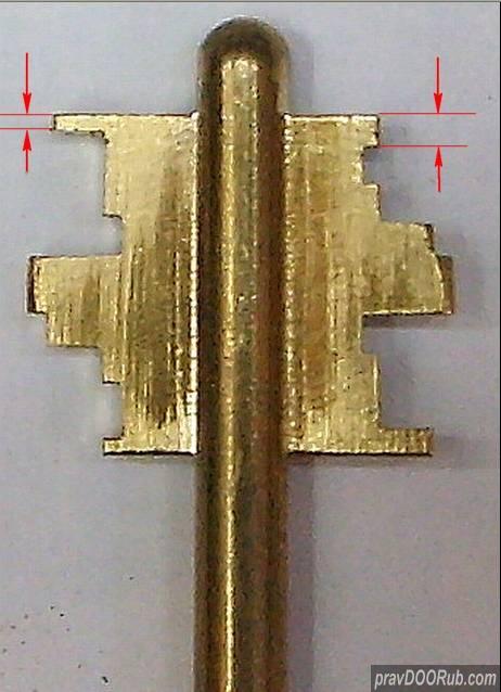

В продолжении темы,вот ещё один из браков при изготовлении ключей
На правой стороне ключа показаны нормальные размеры пропилов под сувальды,а на левой нет.
И если для углублённых одинаковых частей нарезки секрета ключа,некое расширение пропилов допустимо,то для тех частей,которые выступают,их ширина получается недостаточной.
Причины этого:биение фрезы (восьмёрка),несоответствие толщин копира и фрезы(о чём Виталий и писал *Drink*),а так же это может вызвано недостаточной жёсткостью копира...При изготовлении ключа,и надавливании на него оригиналом ключа,такой копир может изгибаться из стороны в сторону,тем самым увеличивая ширину фрезеровки...
Вот характерный брак аблоевских ключей...
Ключи работают конечно,но при этом изнашивают и портят замок.....для замка,при такой эксплуатации,"день за два идёт"(с)
зы:отрубить бы руки за такую работу:ez: ,но их слишком много,всем не поотрываешь...Это я о китайцах-ключниках,которые чаще всего и делают такую бяку! Вот никого представления у них,ни об устройстве замка,ни о том,как нужно правильно настраивать станок...
