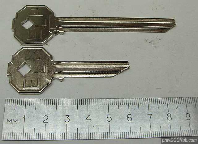

А ещё бывают такие длиннющие ключи LOB...,видимо работают в цилиндре сразу в обеих сторонах оного...на сквозь всмысле,типа казанского полкана...
Встречали такие? Тоже таких нет заготовок... :cs:

Вот он,наш отечественный аналог такого супер длинного английского ключа,и такого же принципа действия цилиндрового механизма ;)
Показал на фотке в сравнении с обычным.
Ещё надо ключ ЦМС Мауера добавить. Интересно, кто чемпион по длине ключа ?  :D
В наличии таких заготовок не имеем,померить бы... ;),я так понял вот такой ключ?
