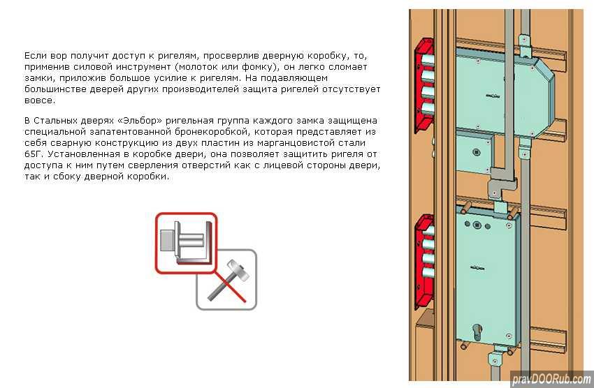

А вот как точно определить есть ли гнутые марганецевые пластины в коробке? Их видно не вооруженным глазом? Дверь Эльбор Люкс, галограма есть, надпись на верхнем наличнике тоже есть, а вот пластин не вижу.
Спасибо
А можно сообщить о источнике информации,который сообщил о гнутых марганцовистых пластинах в коробке? Нет,я не специалист по эльборовским дверям,и пошёл искать упоминание об этих пластинах в коробку к ним на сайт....Не нашёл вроде бы... :cs:
fluger
Да пластины есть, так не видно, а пальцем действительно нащуппываются. Информация про них на пример тут: http://www.pozitiv-spb.ru/dveri/elbor/protection/armoured.htm
Вообще странно,что на сайте производителя,скромно умалчивают о такой защите :cs:...,
а на каком-то "левом" сайте она представлена во всей красе
И всё же,если она таки есть,эта защита,и такая,как на картинке,то на фотке представленной Вами,её хоть как-то должно быть видно...Сфоткайте пожалуйста,чтобы показать её,или и впрямь только при "пальпации" её можно обнаружить...? ;)
Aleks
Присутствует, там защита. Сфоткать сложно, только пальпация. :)
Попов Александр г.Воронеж.
fluger
Там пальчиком в дырочку (самую нижнюю), и вокруг пошуродить, и лично я нащупал некий инородный дополнительный елемент  на коробке :) ...
