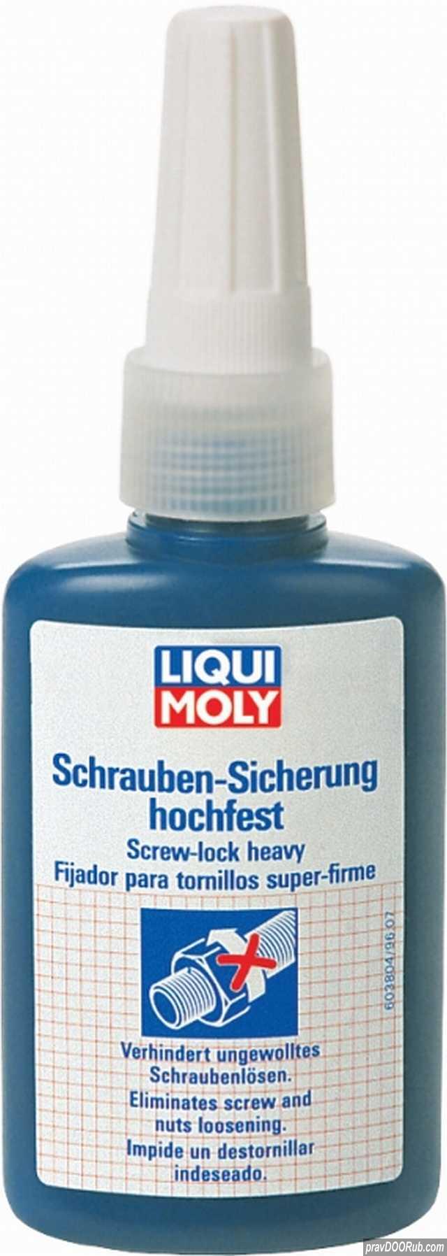

Предлагаю использовать,вместо краски и клея "момент",специальное средство. :bm:
Schrauben-Sicherung hochfest -- Средство для фиксации винтов (сильной фиксации)
Специальное средство на основе диметакриловых эфиров, предназначенное для предотвращения отвинчивания резьбовых соединений, работающих в масле, а также для гальванизированных резьб. Обладает отличной устойчивостью к действию химических реагентов и вибрациям. Широкий температурный диапазон применения от -55°С до +150°С. Момент силы, необходимый для откручивания - 28-56 Н·м. Максимальный размер резьбы М10.
Применение
Равномерно нанести средство на винты или гайки. Затвердевание происходит в течение 10-15 минут. Является анаэробным клеем.(с)
зы:ну это средство конечно для истинных гурманов! :D
Фиксатор резьбы. Хорошая штучка. Только не нужно использовать красный вариант. Потом разобрать будет очень проблематично (придется сильно греть). Достаточно синего.
