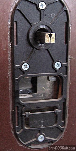

Добрый день!
Может подскажет кто. Поставил дверь Эльбор люкс, через два часа оторвалась ручка, внутрення. Оказалось что квадрат фалевой ручки короткий, и ручки держаться только на саморезах. А внутренняя ручка крепиться в МДФ панели, ну поэтому и не выдержала нагрузки. Искал по магазинам, что то глухо. Может кто сталкивался, где купить то можно квадрат отдельно? Менять фурнитуру пока жаба душит. Дислокация СПб.

Продавцы обещали исправить, типа на неделе заедут, но мне то дверь надо как то закрывать :)  Кстати, квадрат нашелся, в самом простом хоз. магазине. А вчера обзванивал всех продавцов фурнитуры, и глухо.

Квадрат должен быть разрезной, чтоб болтики в Вашей фурнитуре (ручках) надежно фиксировали все крепление на отрыв, в противном случае тоже самое получите с отрывом, но попозже

Ну или засверлиться в полквадрата глубиной ;) и стопорные винты закрутить в получившиеся колодцы!

Это "родовое пятно" российских дверей, не только Эльбор. То же самое встречал не единожды на дверях Гардиан.
Именно по этой "мелочи" уже сразу можно понять, что за производитель. Только вот никто из продавцов дверей не считает нужным показать узел крепления внутренней ручки...
Фланец внутренней ручки просто обязан быть закреплен к металлу и только к металлу.
Что касается квадратов, то по моему мнению, даже разрезной (по российски  :D ) не решает проблемы, так как наклонные поверхности фрезеровки паза в квадрате не могут удержать стопорный винт в ходе эксплуатации двери и "дверники" постоянно советуют неусыпно следить за стопорным винтом и подтягивать его при ослаблении.  :bj:
У нас давно отработан и применяется верный способ крепления ручек с гладким квадратом и "колодцами" (Aquarius  *Drink* )
- вворачивая стопорный винт оставляем след на поверхности квадрата
- вынимаем квадрат и по метке керним и засверливаем углубление (глубина 3-4 мм, диаметр по внешнему диаметру стопора)
- вворачиваем стопор с допускаемым усилием затяжки, допускается капля краски или клея момент на резьбу стопора.
Каналы для стопора надо сверлить НЕ одновременно! Сначала делается, допустим, наружная сторона. Затягивается стопор, только потом размечается и сверлится углубление под внутренний стопор.
При разметке второго стопора, надо максимально возможно сдавить оба фланца ручек, чтобы выбрать зазоры.
При примененнии кондуктора всё делается легко и красиво. Но боюсь, многим "дверникам" неведома такая "мелочь".
А все же итальянцы не дураки, при условии обжима ручек до эксплуатации и нормальной обтяжке разрезного квадрата винтами ручек будет служить верой и правдой довольно долго *Drink* главное здесь - чувствовать металл и резьбу (и не забыть пару капель клея, или на худой конец лака на резьбу нанести)

Ставьте ручки на стяжках и не будут у вас они отрываться. Который год пытаемся донести это до производителей дверей и всё без толку!

А в комплекте с ручками идут стяжные винты. При условии, что в замке есть отверстия под стяжки.

Вот это-то необходимое условие,выполняется далеко не всегда! Я бы даже сказал,что в большинстве серьёзных тяжёлых врезных замков,нет никаких отверстий под стяжки крепления фалевой ручки! :cs:

*Thumbs up*  Примеры - двери из Поднебесной и Мультлок из Израиля.  С ручками управлениея фалевой защёлкой ввобще никаких проблем не возникает. Это тоже признак продуманности.
В России это замки Гардиан, Эльбор, Класс. Беда "наших" ручек их качество. Лично я на Классе уже третий комплект ручек установил, эльборовские.  Вроде стоят пока, но одна бонка уже развалилась...
По ручкам Гардиан особых проблем не встречал.

Производитель двери привязан к замку. В основном барыши приносят итальянцы  ;) , а они не предназначены для стяжных ручек.
Но при желании всегда можно найти оптимальное решение. Итальянцы нашли его давно. Опорный фланец отдельно, ручка управления защёлкой - отдельно. Даже если стопорный винт раскрутится, фурнитура не будет выдрана "с мясом". В руке будет только ручка, которую очень легко водворить на место и затянуть гужон.  Гениальное - просто.
РПД (российские производители дверей) надо просто менять менталитет и делать грамотную дверь, а не под затёртую до дыр копирку, ИМХО.  ;)
Первый РПД, который закажет под себя фурнитуру и сделает её грамотно технически, будет выгодно отличаться от "копировальщиков", ИМХО. И это будет козырь.
