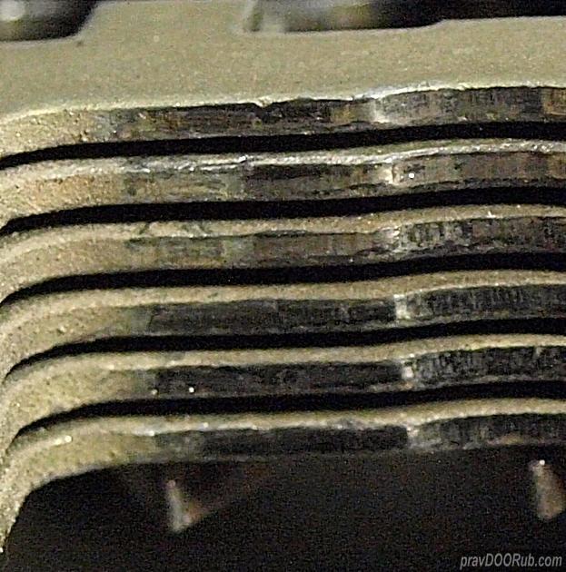

След глубокий или это просто отпечаток на пыли?
Я считаю, что это след именно трения инструмента, а не просто касание чем-либо. На первом фото хорошо видна неоднородность следа.
С уважением, Александр Сторожев.
АВС
17 сентября, 2010г., 11:06 #16 Последнее редактирование: 17 сентября, 2010г., 11:15 от АВС
Цитата: keys777 от 17 сентября, 2010г., 10:43
Мне сложно представить, чтобы такого рода следы мог оставить натяг для вскрытия  за одно вскрытие...
Неужели пыль не вытираешь дома ? Одно движение - и вот он след.  ;)
ЦитироватьКрючок для перебора сувальд теоретически может оставлять и длинные параллельные царапины, но наврятли так как его перемещение вперед-назад осуществляется без нагрузки....
Поступательное движение  - есть, вращательное - тоже. Вот вам и след, даже без нагрузки. Достаточно просто касания с пылью.
ЦитироватьКстати наверно натяг под самоимпрессию должен оставлять следы от своего вращения...
Вот на него похоже!
avarikom
17 сентября, 2010г., 11:16 #17 Последнее редактирование: 17 сентября, 2010г., 11:23 от avarikom
 Вероятнее всего натяг по центру а след  всё таки  от крючка.

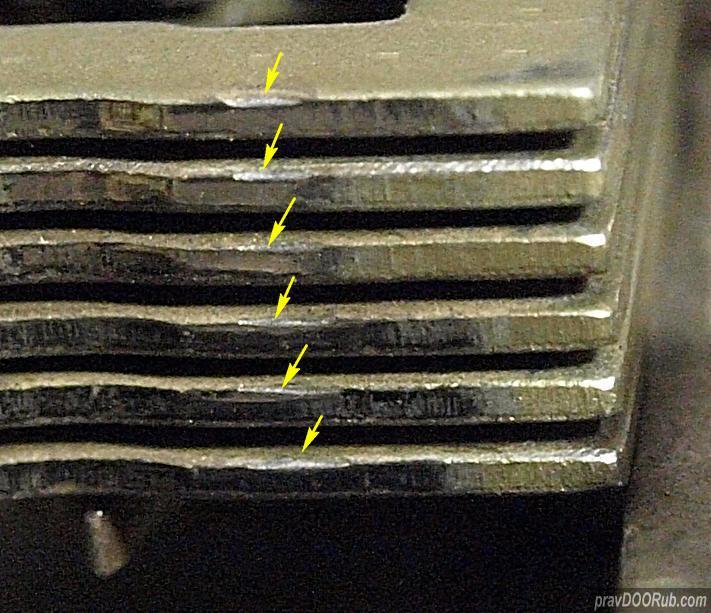

Цитата: АВС от 17 сентября, 2010г., 11:30
Поверхность закраин сувальд явно затронута слева от скважины, справа вся пыль на месте вроде.
Да, мне кажется крючком работали только с левой стороны...
АВС
Цитата: Aquarius от 17 сентября, 2010г., 11:28
Мы конечно тут не Шерлоки Холмсы с его дедукцией,но на мой взгляд,это ничто иное,как след от ключа!
И скорей всего от родного  ;) . Эту кромку вполне можно задеть ключом штатно, декорнакладка этому не препятствует. Ключ обычно устанавливают под наклоном, вот вам и след и довольно чёткий.
АВС
АВС
Приглядитесь к правой стороне, видны характерные следы отличающиеся даже по цвету - цвет металла без покрытия. И даже на одной линии !
След есть... И он достаточно интересный.  От чего он пока однозначно понять не могу...
Это не след от одного движения вытиравшего пыль. Это след от множества механических повреждений пришедшихся на одном участке... Вопрос в том получены ли эти множественные повреждения подряд в процессе вскрытия или за множество раз в процессе ежедневного открывания-закрывания двери... Пыль на этот  вопрос ответить не может...
ЦитироватьПоступательное движение  - есть, вращательное - тоже. Вот вам и след, даже без нагрузки. Достаточно просто касания с пылью.
Тут однозначно не просто единичное касание с пылью... Поступательное движение крючка наврятли оставит такие следы т. к. при нем крючек не зажат... При вращательном действительно могут оставаться сильные следы... На будущее просто будем иметь виду, что еще нужно фотографировать...
Цитировать
Вот на него похоже!
Да, он мог бы оставить достаточно четкие следы...

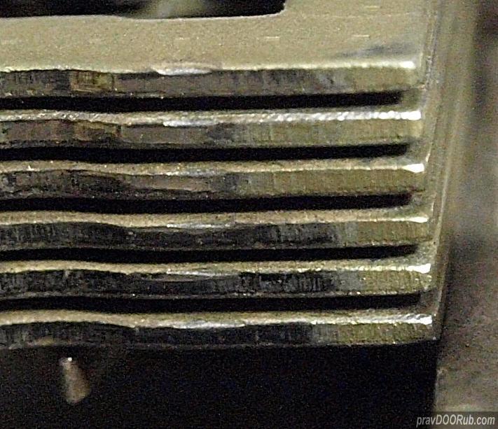

Я бы даже предположил,что эта линия соответствует минимально возможной высоте нарезки секретов ключа замка(в данном случае CLASS) ;)
АВС
17 сентября, 2010г., 14:25 #27 Последнее редактирование: 17 сентября, 2010г., 14:33 от АВС
Очень может быть, особенно если натяжитель стальной.

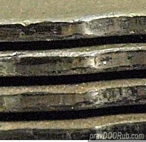

Более крупно левая сторона.
Рекомендую открыть фото и далее менять фотки с помощью стрелочек в правом верхнем углу. Приглядитесь к дорожкам на закраине сувальд оставленных ключом. Явно видно, что "старые" дорожки повреждены и на них видна новая дорожка немного уже.

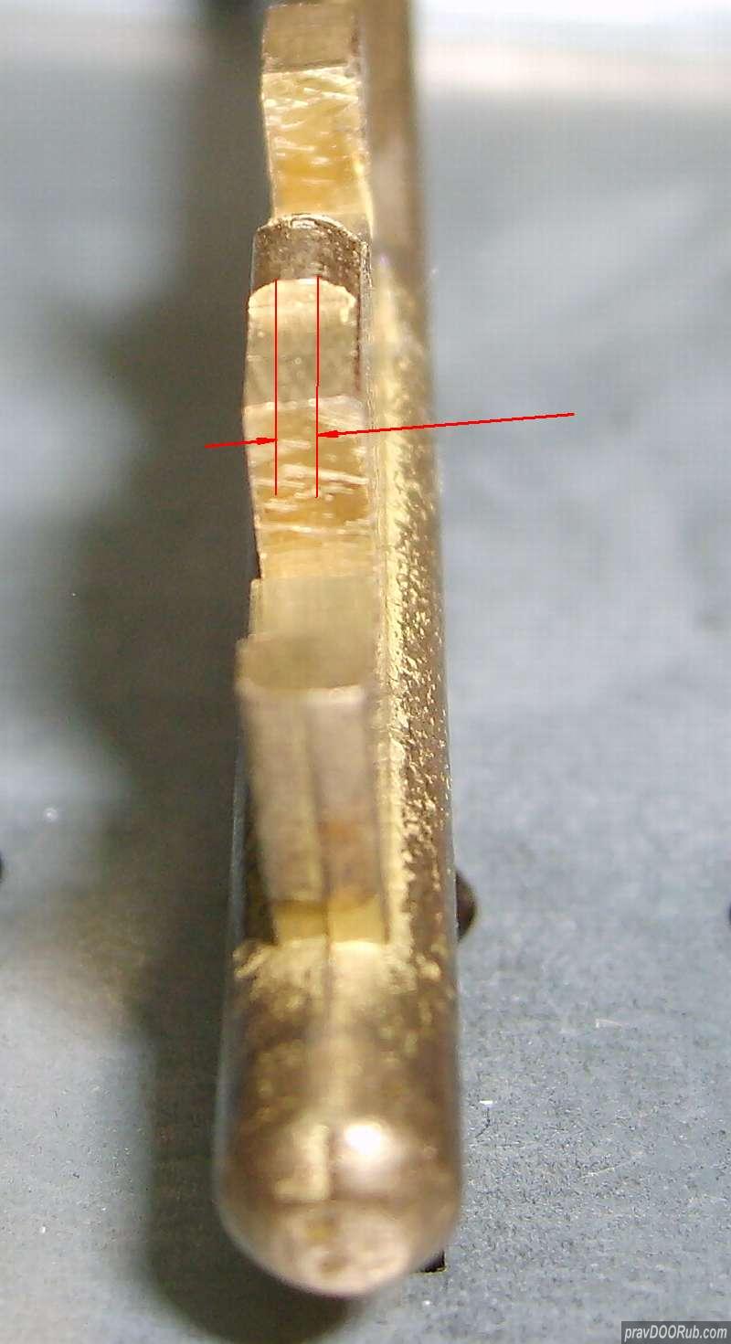

Да,вот сейчас прикинул соотношение ширины ключевого отверстия замка CLASS и ширину верхней площадки приводного зуба ключа
Очень и очень похоже 8-)
