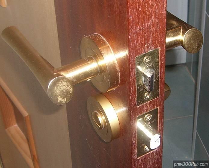

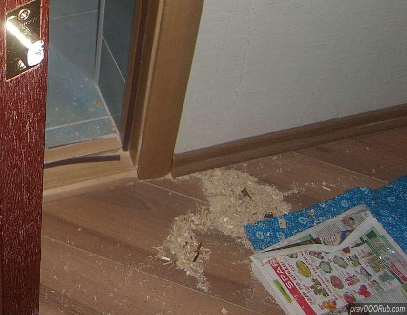

Цитата: dima от 22 сентября, 2010г., 01:39
Вот он ;) два сверла, стамеска и 15 минут времени установку ручки (опилок много, но их и подмести можно)
Ставил дома сегодня,правда не ручку,а задвижку врезную с вертушком(почему-то не было на ванной функции запирания,а на туалете есть :) )
Даже зубную пасту ещё не стёр  :)
А мусора и правда много :D
зы:времени правда ушло раза в три больше ;) *Drink*
Зато этот мусор в виде опилок на полу, а не в коронке забитый чопик *Drink*
