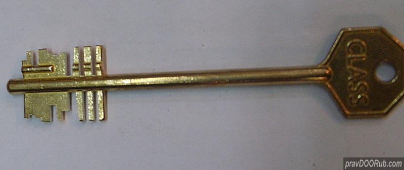

Вот такой ключ:
кто может предположить,что же такое там в замке необычного,или вообще причины такой необычной формы нарезки? ;)
 Мможет быть блеф.А могут быть в местах прорезей неподвижные пластины чередуясь с су-
вальдами.
Видно что замок 6-ти сувальдный, односторонний, симметричное расположение сувальд. Очевидно перед замком смонтировано "изобретение" распознающее эту "расчёстку".
Для чего эта "расчёстка" - загадка....  Если она не связана с засовом, то толку от неё - ноль.

Заготовка немерянная, гребенка кривая - крутиться не сможет.
1. Может быть полуфабрикатом для того, чтобы эту гребенку обломать и получить готовый ключ. 6 сувальд видно невооруженным глазом.
Просто фрезой было быстрее проредить лишний металл, а потом тонкие зубчики обломать. Сам иногда так процесс ускоряю - надпилил, отломил, напильником доработал.
2. Снег и наледь вокруг скважины расчищать зимой этой пилкой (на большее она вряд ли подходит).
3. Совсем вряд ли, измерять глубину погружения замка в двери. Чем меньше зубчиков снаружи, тем глубже замок.
Ставлю 90% на пункт 2.  ;)
  Замок шестисувальдный.А расческа просто стёб.Хотя однажды имел дело с сувальдником
накладным в сейфе.Шесть сувальд до ригеля.После ригеля стояли пластины,чередуясь с шайбами прокладочными и одной сувальдой.Когда открывал,пришлось крючком немало пощу-
пать,пока понял в чем смысл.Когда понял,открыл без проблем.

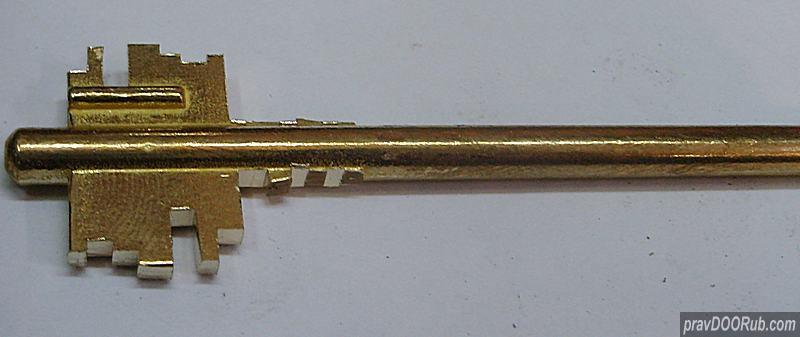

А на самом деле,просто лень столько пилить,да и фреза экономится.Делаю пропилы,а потом отвёрткой раз и легко отламываются,остаётся обработать напильником
