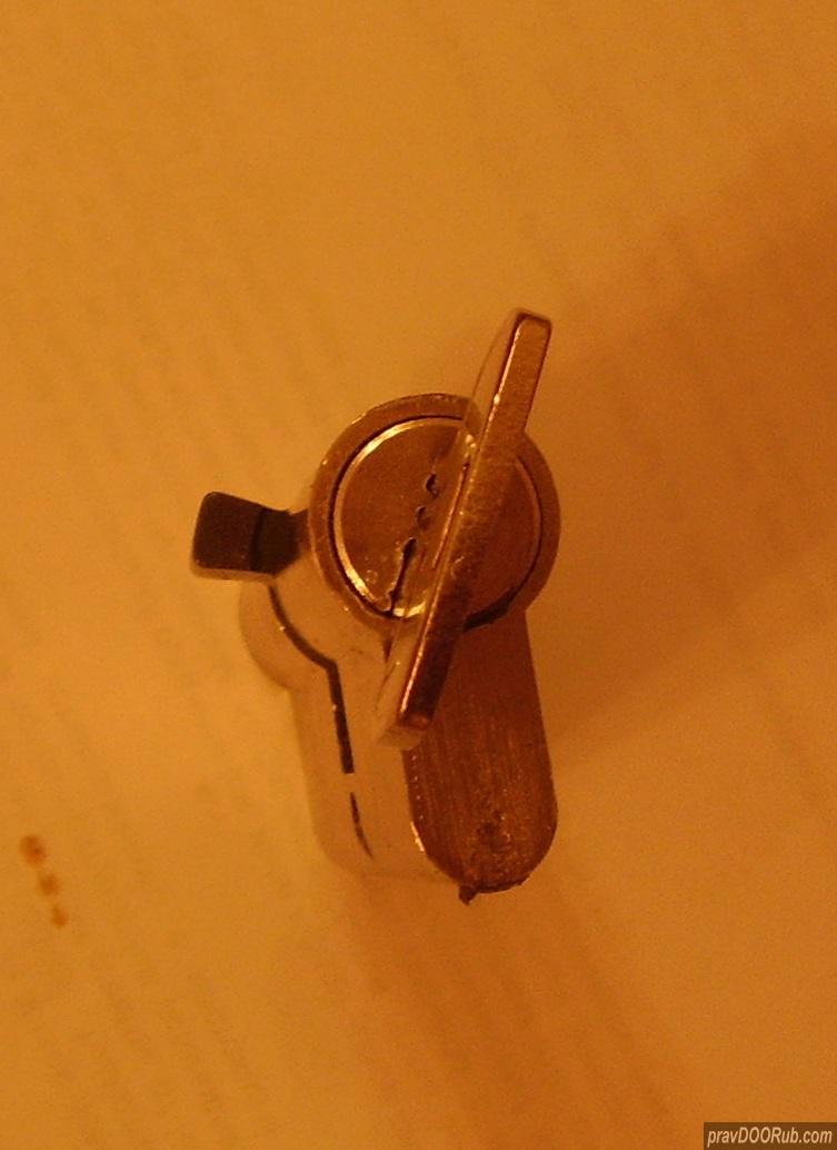

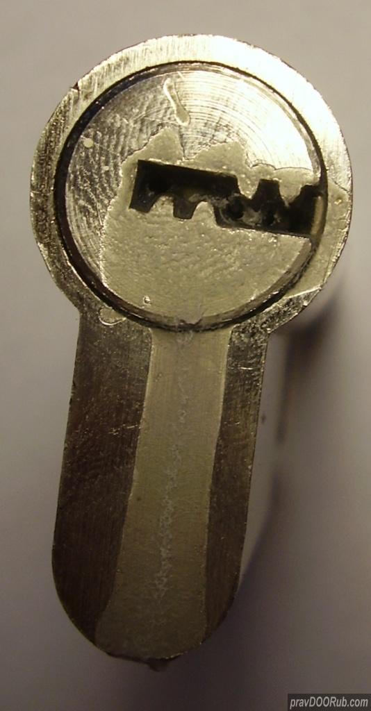

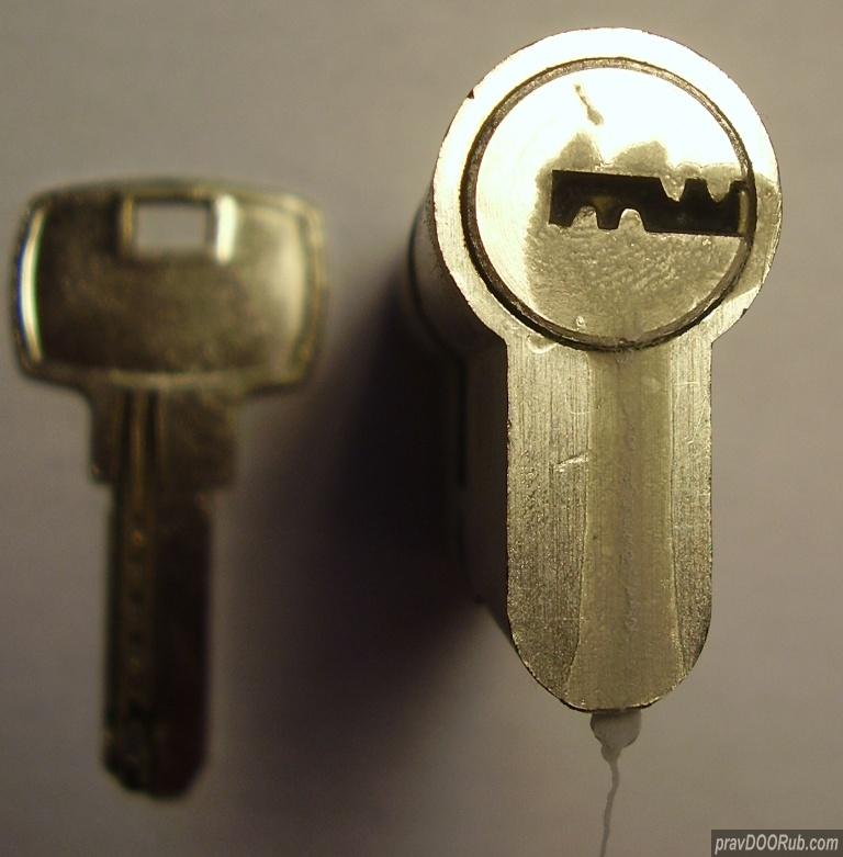

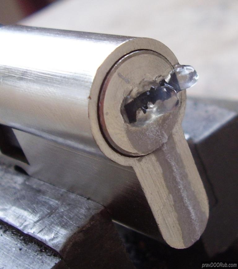

Для того, чтобы были понятнее масштабы проблемы привожу пару фотографий...
Скважина на какую-то глубину (не на всю т. к. заливал из тюбика а не шприцом) залита полностью сплошным слоем... Сквозь слой клея виден пин.

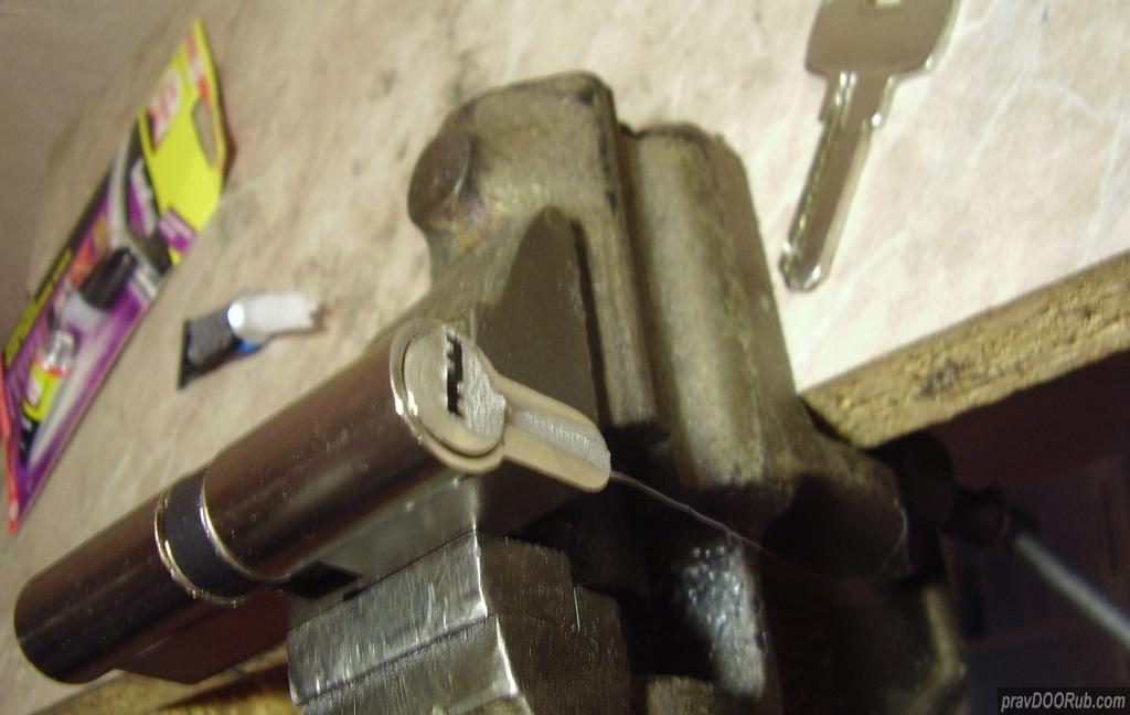

Для того, чтобы увеличить площадь контакта антиклея с клеем я с помощью часовой отвертки проткнул в клее несколько отверстий.
А вот так выглядит этот самый гель Антиклей...

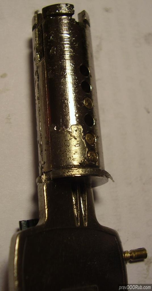

Ну вот  и пара фотографий...
Обратите внимание, что клей свободно тек по зазору между сердечником и корпусом. Видны его остатки...
