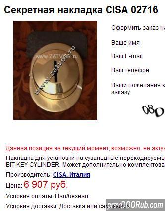

К вопросу о цене замка.
Стоимость защитной штифтовой накладки CISA:
И это только накладка, не замок !!!  :o  :bm:
