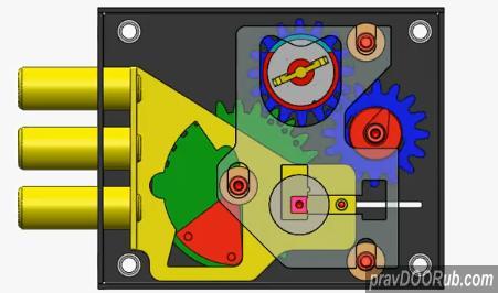

Ключ не будет касаться сувальд. Прорези втулки будут "смотреть" в защитный экран. Запорная стойка будет упираться в сувальды.

Вы пробовали добраться до сувальд, в случае натяга без ключа, самой втулкой? :D Я имею в виду, крючек хоть пытались туда вставить?

Манипуляция крючком в Б-П возможна. А вот эффект этой манипуляции практически нулевой.
Даю подсказку - помозгуйте какой формы должен быть крючок, чтобы достать до сувальд, и не только достать, а и поднять часть из них на максимальную высоту 6мм при при одновременном натяге засова. Можно конечно сбросить натяг, отьехать (сувальды не упадут) и поднять сувальду (ограничение - толщина отмычки и отверстие в 5 мм). Но потом надо будет определить, а что дал это подьём...
Далее два варианта, либо крючок сразу во втулку (ограничение длины и формы крючка задаёт скважина и поворот втулки), либо потом в отверстие 5 мм.
Во втором варианте не забудьте, что замок в двери, а не в тисках.  ;)
Даю подсказку - помозгуйте какой формы должен быть крючок, чтобы достать до сувальд, и не только достать, а и поднять часть из них на максимальную высоту 6мм.
Далее два варианта, либо крючок сразу во втулку, либо потом в отверстие 5 мм.
