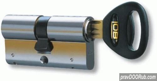

Кто-нибудь торгует такими? Нормальные они? Вот модели HEKTOR или DRAGON M
Цилиндровый механизм с повышенной секретностью.
Механизм оснащен защитой от высверливания, вырывания, вскрытия отмычками
и вскрытия методом "бампинга".
Варианты покрытия - латунь, никель.
Возможно изготовление цилиндровых механизмов в системе "Мастер Ключ".
Цилиндровый механизм сертифицирован Варшавским институтом точной механики
и аттестован польской полицией.(с)

Торгует. Работала у человека, который занимался их импортом, также общалась с представителем завода.
Нормальные. Ничего особенного, профиль тот, который Вы искали, работоспособны, большие перепады высот, при разборке заморочка со фиксирующей скобой (это не скоба, а латунная шайба; развальцевать - аккуратно стащить). У них интересен Nefrit (телескопические пины, как у MTL), и Lobix (пинами с уступами чем-то напомнил DOM Saturn). Хорошие работоспособные корпусы, удобные для переврезки накладные замки, классные нержавеющие ручки, они сотрудничают с Rostex, и комплектуют более взломостойкие комплекты ими. Межкомнатные механизмы - песня, AGB отдыхает (но есть ограничения по цвету и квадрат 4х4 нужно растачивать). Реагируют на пожелания очень медленно, даже если они касаются их ассортимента и их проколов.
