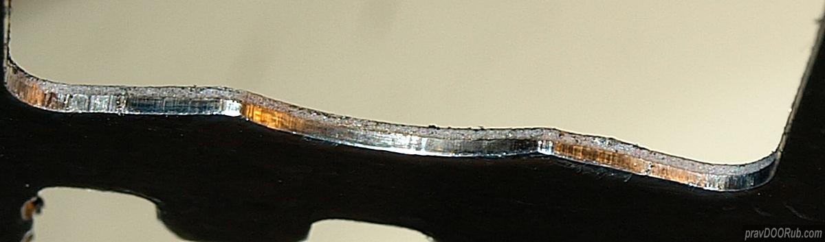

Т-есть - ШЛИФОВАТЬ !
*Drink* Я бы, если бы мог, заставил шлифовать рабочие поверхности и после вырубки сувальды штампом !
Глядишь тогда бы замедлились вот такие процессы (замок 112-ой серии, Керберос, внутренний ключ):

Лично я в первой картинке ничего криминального не вижу, сувальда притерлась, это даже хорошо, все микронеровности удалились. Стертый ключ в принципе тоже обычное явление. Г-н Гончаренко очень ратует за "жесткость" пружин, если прибавить несоостность ключевых отверстий, неравномерность хода ключа при повороте и другое, то получаем результат (см. второй рисунок). И даже радиальная нарезка секретов при таких условиях работы не играет большой роли.
Это сувальда нового замка  ;) . Да, криминального ничего нет, обычная кромка после штампа.

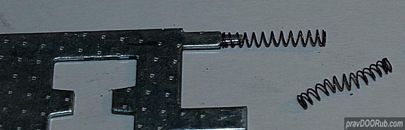

Ремонтирую замок Эльбор с витыми возвратными пружинами сувальд, тот который в последнем видеоуроке.
Стал вынимать все пружинки для проверки. Итог на фото, нашёл ещё одну сломанную и все, кроме одной деформированы в хлам.
Стало понятно, что это не последний замок, который принесёт много горестных минут его хозяевам, в случае установки таких замков перевёртышами - пружинками и сувальдами под ключом.
Как мне кажется, явный промах конструкторов. Содрать конструкцию содрали, а сделать толком не сумели.
Мизерная часть пружины (2 витка) "сидит" в направляющем выступе сувальды, вся остальная часть пружины при работе ключом "вихляется" во все стороны... Более того, изогнувшись пружина начинает одной стороной тереться о стенку направляющего канала в блоке удерживающем пружины. На двух пружинах уже видны потёртости и жить им осталось чуть-чуть  :dk:
Эх, Эльбор........... :es:

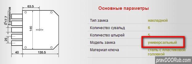

Можете ответить на вопрос: "Почему завод ПРО САМ выпускает накладные сувальдные замки ОДНОГО исполнения ?"
Прогрессивные производители ОБЯЗАТЕЛЬНО выпускают такие замки в двух исполнениях для левых и правых дверей.

Есть конкретное предложение по исправлению ситуации.
Необходимо на сайте и в паспортах накладного замка чётко отразить его правильное положение при установке на двери требуемого направления открывания. А ещё лучше обозначить на замке "верх", так как это сделал ПОЛИВЕКТОР на Б-П.
Это сразу снимет вопрос перевёртыша и заставит слесарей не переворачивать замок. Сейчас на сайте накладные замки универсальные, это бы и надо исправить, указав исполнение замка. Затраты минимальные. "  *Drink*
